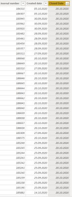

Tengo datos como abajo.
Ahora, quiero contar cuántos diarios se cerraron y cuántos diarios se abrieron en una fecha determinada.
¿Cómo hacer esto?
