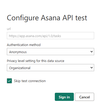

Actualización en Power BI Service
Pude actualizar todas las consultas de este PBIT en el servicio Power BI.
Para que la actualización funcione:
  • Establezca todas las fuentes de datos de la API en credenciales "anónimas" (ya que el PAT se usa para autenticarse dentro de la propia consulta).
  • Puerta de enlace deshabilitada para el modelo semántico.
  • Marque "Omitir conexión de prueba" al establecer las credenciales en el servicio Power BI, ya que parecía haber problemas al probar la conexión.
La configuración debería tener un aspecto similar al siguiente:
