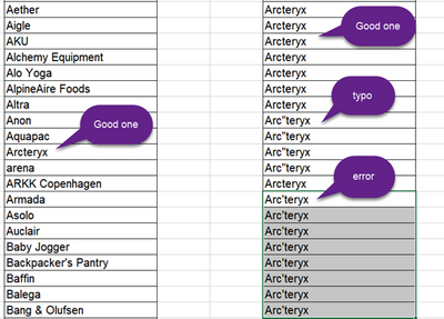

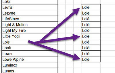

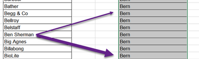

Tengo una tabla con varias columnas y en una columna (no tiene formato de tabla) tengo más de 62000 filas. esta columna llamada Resource_column está llena de errores, errores tipográficos, nomenclaturas, etc. También tengo otra columna llamada Reference_Column que tiene formato de tabla. Tengo que comparar mi Resource_column con Reference_column y reemplazar todos los errores por otros buenos basados en el Resource_column. He puesto el enlace al archivo aquí:
https://docs.google.com/spreadsheets/d/1RT9d8tJjvM_c23y54Yg3ASj9svxOut5Z/edit?usp=sharing&ouid=10542...
y agregó una captura de pantalla para mostrar la diferencia:
Aviso: las filas en blanco en el Resource_Column no deben llenarse al final de la sustitución.
¡Gracias de antemano!
Editar: Realmente aprecio su apoyo, ya que parece un tema bastante complicado. El principal problema es que estoy buscando una manera de no entrar en el callejón Bulk Find and Replace ya que tengo muchos valores que arreglar (no es posible hacer una columna de búsqueda completa y usarla con replace)

por otros Datos, ¿a qué te refieres exactamente? Ya compartí una tabla de referencia (con una sola columna) que contiene todos los nombres correctos. El desafío es cómo puedo calcular múltiples tipos de errores y, al mismo tiempo, cómo hacer coincidir dos columnas diferentes con un número diferente de filas.
Suponiendo que calculé los errores y los arreglé, ¿cómo puedo reemplazar los buenos valores en una columna con 406 filas a una columna con +62000 filas?

@bestmbaman Con los datos quiero decir que no quiero tener que escribir todos sus datos desde una captura de pantalla, sino simplemente copiarlos y pegarlos. En teoría, tiene acceso a Power Query y podría usarlo para resolver este problema, en particular las opciones de coincidencia difusa al realizar una consulta de combinación. Fuera de eso, también podría hacer esto en R o Python dentro de Power Query también. Pero, una vez que llegas al escritorio en sí, entonces sí, es DAX en su mayor parte. Y, por lo tanto, podría usar mi algoritmo de coincidencia DAX Fuzzy muy flexible y sintonizable aquí: Fuzzy - Microsoft Power BI Community.
Creo que tienes problemas más grandes que eso. ¿Cómo se supone que el script puede saber si es un error tipográfico o un error? ¿Qué algoritmo de similitud planeas emplear? ¿Soundex? Levenshtein ? ¿algún otro?
