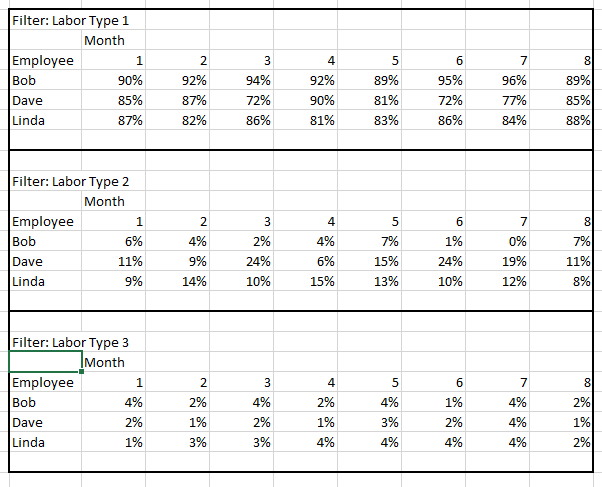

Estoy tratando de crear una matriz que compare el porcentaje de trabajo que cada empleado utilizó en el tipo de trabajo seleccionado (elegido de una rebanadora) durante cada período a lo largo del año. A continuación he recreado cómo se vería esta matriz para cuando se hayan seleccionado tres tipos de trabajo diferentes. Por lo tanto, cada empleado en cada mes tendría un porcentaje que asciende al 100% en los diferentes grupos laborales. Así que Bob en el mes 1 es 90% + 6% + 4% = 100. Los datos de ejemplo no saldrán exactamente al 100% a continuación porque solo he mostrado tres tipos de trabajo cuando hay un número variable. Cualquier ayuda con esto sería apreciada.
Y a continuación se muestra el diseño de mis datos. Creo que los datos a continuación coinciden con los porcentajes exactos que di en el ejemplo anterior.

@AM_VRSResearch ,
De acuerdo con su descripción, aquí está mi solución.
Crea una medida.
Measure =
DIVIDE (
    SUM ( 'Table'[Labor Cost] ),
    SUMX (
        FILTER (
            ALL ( 'Table' ),
            'Table'[Employee] = MAX ( 'Table'[Employee] )
                && 'Table'[Month] = MAX ( 'Table'[Month] )
        'Table'[Labor Cost]
Coloque la medida en la matriz Valores, obtenga el resultado correcto.
Adjunto mi muestra a continuación como referencia.
