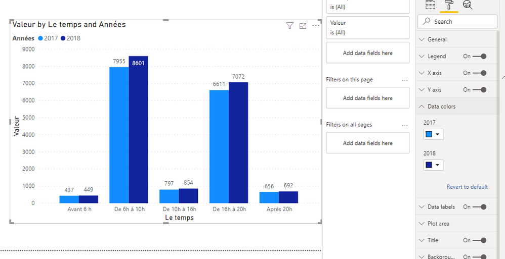

Icey
Hola @Milozebre ,
¿Es esto lo que quieres?
Si el objeto visual es Gráfico de columnas agrupado, no puede establecer el formato condicional en él. El formato condicional solo se aplica a los valores de los objetos visuales Table o Matrix.
Por lo tanto, me temo que lo que quieres no es posible actualmente.

Hola @Icey ,
Puedo poner un poco de formato contionnal en el gráfico de columnas agrupadas como se ve con esta medida (ver imagen):
Medir trabajo a color del día JOB
INTERRUPTOR (
TRUE();
SELECTEDVALUE (Calendario[Año]) - 2017;" #B3B3B3";
SELECTEDVALUE(Calendrier[Year]) <>2017;" #A1006B")
Pero cuando pongo el año en la leyenda o si elijo 2 años, su no funciona, suelto el formato, ese es mi problema.
Quiero ver un color para 2017 y 2018 a través de la medición.
Porque tendría que tener un archivo 2018 y 2019.
Y en este caso, 2018 debe ser gris y 2019 el otro color.
Básicamente
año min - siempre gris
año máximo - color personalizado.
Funciona hasta que pongo un campo en la leyenda
Gracias
No encuentro solución con una medida.
Cada vez que pongo una leyenda para ver el año, ya no funciona.
Con la medida y si pongo la mesa de paramter como leyenda y no el Año, está funcionando.
Gracias por su ayuda, usted impresionante

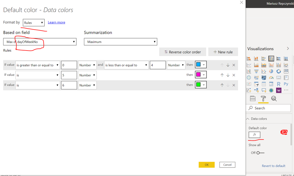

Mariusz
Hola @Milozebre
Puede agregar un día de la columna de número de semana a su dimensión de fecha, luego usarla para el formato condicional de su gráfico como se muestra a continuación
Mariusz
Si este post ayuda,entonces por favor considere aceptarlo como la solución.
Por favor, siéntase libre de conectarse conmigo.
Linkedin
Hola @Mariusz
gracias por la respuesta.
Como se puede ver en el gráfico anterior, lo que es gris es el año de análisis ex 2018
y en azul, el año de comparación. Gray no puede cambiar.
El año de análisis que es un parámetro siempre debe ser gris y el año de comparación sobre la base de días debe tener los colores predefinidos.
Quería hacer mediciones con Swhith pero no sé cómo incorporar los parámetros:
Análisis del año - "Gris"
Si el día es "Trabajo" con comparación de año; "Rojo"
por ejemplo
