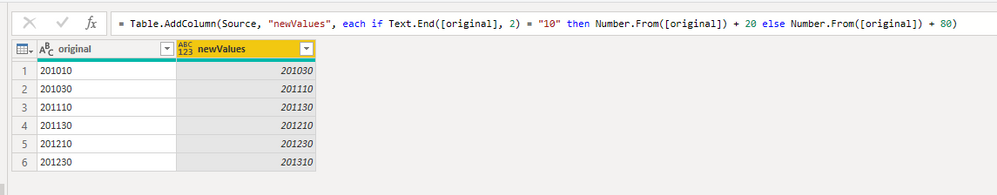

Hola @Achartuni ,
Puede hacerlo en Power Query.
Cree una nueva columna personalizada y escriba lo siguiente, donde "original" es el nombre de la columna que contiene las referencias de seis dígitos:
if Text.End([original], 2) = "10" then Number.From([original]) + 20 else Number.From([original]) + 80
Esto me da la siguiente salida:

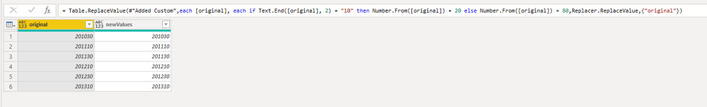

También puede sobrescribir los valores de columna resultantes, en lugar de crear una nueva columna agregando un paso personalizado en Power Query y, a continuación, aplicando el código siguiente:
= Table.ReplaceValue(#"Added Custom",each [original], each if Text.End([original], 2) = "10" then Number.From([original]) + 20 else Number.From([original]) + 80,Replacer.ReplaceValue,{"original"})
de nuevo, reemplazando cualquier "original" con el nombre de su columna.
Esto solo sobrescribe la columna original de la siguiente manera:
