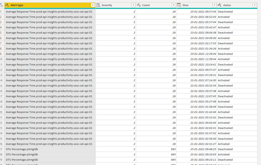

Calcular el TAT promedio para cada categoría
Tengo que calular el tiempo promedio de vuelta entre el estado DEACTIVATED & ACTIVATED para cada "tipo de alerta" único.
Por ejemplo: Filas 1 a 26 es un tipo de alerta, pero tengo muchos tickets Activado y desactivado para el mismo, Todo lo que necesito es ver cómo es el tiempo medio TAT mantenido en cada tipo de alerta.
Además, si el tipo de alerta no tiene el estado desactivo, el TAT no se debe calcular...
No estoy seguro de cómo manejar este caso, ¿Puede alguien ayudar con este

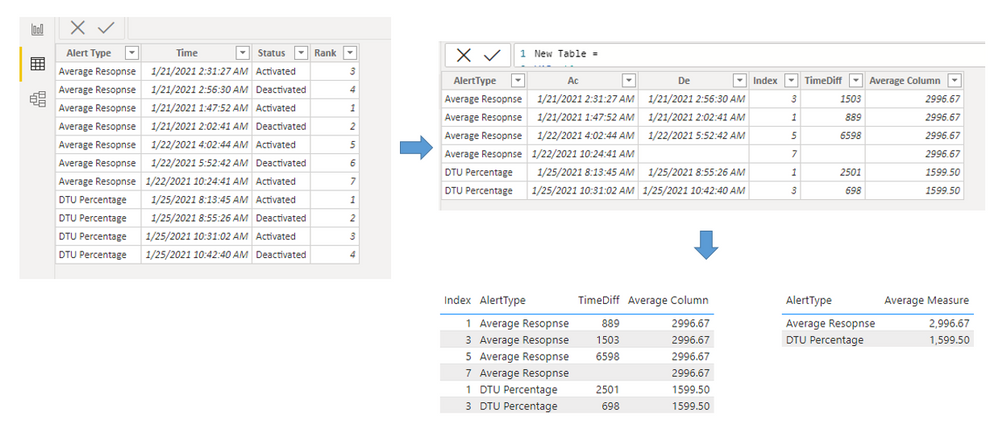

Según mi opinión, desea calcular el tiempo promedio calculado por el tiempo desactivo - tiempo activado de cada AlertType , ¿verdad?
Puede seguir estos pasos:
1. Agregue una columna de rango a la tabla:
Rank =
VAR a = [Alert Type]
VAR t1 =
    FILTER ( ALL ( 'Table' ), 'Table'[Alert Type] = a )
    RANKX ( t1, RANKX ( t1, [Time],, ASC, SKIP ),, ASC, SKIP )
2. Utilice la siguiente fórmula para crear una tabla calculada:
New Table =
VAR _t1 =
    ADDCOLUMNS (
        SELECTCOLUMNS (
            CALCULATETABLE ( 'Table', 'Table'[Status] = "Activated" ),
            "AlertType", [Alert Type],
            "Ac", [Time],
            "Index", [Rank]
        "De",
            LOOKUPVALUE (
                'Table'[Time],
                'Table'[Alert Type], [AlertType],
                'Table'[Rank], [Index] + 1
    ADDCOLUMNS ( _t1, "TimeDiff", DATEDIFF ( [Ac], [De], SECOND ) )
3. Calcular el tiempo medio
Average Measure =
    AVERAGE ( 'New Table'[TimeDiff] ),
    FILTER ( 'New Table', 'New Table'[AlertType] = MAX ( 'New Table'[AlertType] ) )
O
Average Column =
    ALLEXCEPT ( 'New Table', 'New Table'[AlertType] )
La salida final se muestra a continuación:
Por favor, eche un vistazo al archivo pbix aquí.
Eyelyn Qin
Si este post ayuda, entonces considera Aceptarlo como la solución para ayudar a los otros miembros a encontrarlo más rápidamente.
