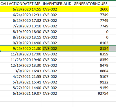

Si tengo la tabla anterior, me gustaría obtener solo la última fecha: 16/6/2021 y la segunda fecha más reciente: 27/05/2021.
puede usted por favor proporcionarme solución.

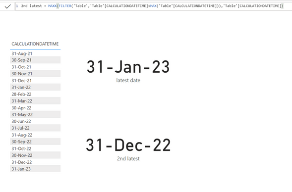

Pruebe estas medidas:
fecha más reciente = max('Tabla'[CALCULATIONDATETIME])
2nd latest = MAXX(FILTER('Table','Table'[CALCULATIONDATETIME]<MAX('Table'[CALCULATIONDATETIME])),'Table'[CALCULATIONDATETIME])
Ejemplo:

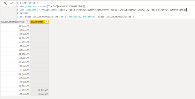

Pruebe esta medida para agregar una columna a la tabla:
2 LAST DATES =
vAR _latestdate = max('Table'[CALCULATIONDATETIME])
vAR _2ndlatest = MAXX(FILTER('Table','Table'[CALCULATIONDATETIME]<MAX('Table'[CALCULATIONDATETIME])),'Table'[CALCULATIONDATETIME])
IF('Table'[CALCULATIONDATETIME] IN {_latestdate,_2ndlatest},'Table'[CALCULATIONDATETIME])
el resultado será el siguiente:

Lo siento por la confusión, necesitaría las últimas 2 fechas para cada inventserialid, por lo que la tabla muestra solo CVS-002, pero también hay otros identificadores, por lo que para cada uno de los identificadores requeriría las últimas 2 fechas.

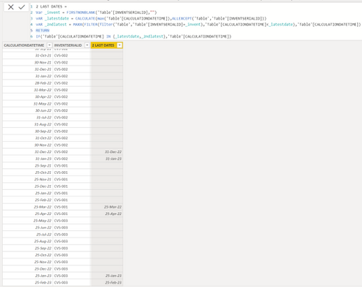

2 LAST DATES =
Var _invent = FIRSTNONBLANK('Table'[INVENTSERIALID],"")
vAR _latestdate = CALCULATE(max('Table'[CALCULATIONDATETIME]),ALLEXCEPT('Table','Table'[INVENTSERIALID]))
vAR _2ndlatest = MAXX(FILTER(filter('Table','Table'[INVENTSERIALID]=_invent),'Table'[CALCULATIONDATETIME]<_latestdate),'Table'[CALCULATIONDATETIME])
¿Respondí a su pregunta? Marcar mi post como una solución!
Aprecia tus felicitaciones VahidDM_1-1629855975383.png !!

Recibí este error cuando intenté crear la columna
"Las operaciones de comparación de DAX no admiten la comparación de valores de tipo Text con valores de tipo Date. Considere la posibilidad de utilizar la función VALUE o FORMAT para convertir uno de los valores."

Funciona bien en mi ordenador! Asegúrese de que el formato de columna "CALCULATIONDATETIME" es Date.

Desde im nuevo al foro im incapaz de cargar power bi archivo aquí. Así que el inventserialid es texto, parece que eso está causando problema. CALCULATIONDATETIME ya está en formato de fecha

Probé la fórmula y funcionó, pero para pocos se muestra en blanco o no recoge la 2ª última fecha.
2 LAST DATES =
