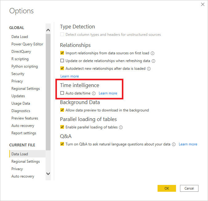

PhilipTreacy
Hay @Zara-S
¿Lo desplazó para Nuevos archivos (Opciones globales) o el archivo actual? Si ha desactivado esta casilla en Opciones de archivo actuales, se debe quitar la jerarquía de fechas.

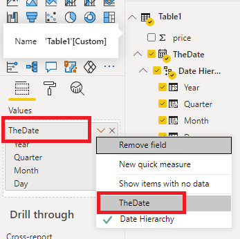

@Zara-S , Puede deshabilitar la jerarquía automática de fechas
https://www.youtube.com/watch?v=xu3uDEHtCrg
O en el momento de Mostrar haga clic con el botón derecho en la jerarquía de fechas y elija la opción para mostrar Fecha

Deshabilité la jerarquía de fechas automáticas del menú de opciones, pero no eliminó la jerarquía.
PhilipTreacy
Hay @Zara-S
¿Por qué necesita eliminarlo?
Si lo está utilizando en objetos visuales y se muestra y/q/m/d, puede configurarlo para que solo muestre la fecha real
Haga clic en el campo Fecha en sus valores y, a continuación, haga clic en el nombre del campo, de modo que la Jerarquía de fechas ya no esté marcada/seleccionada
