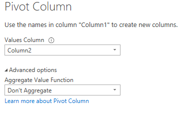

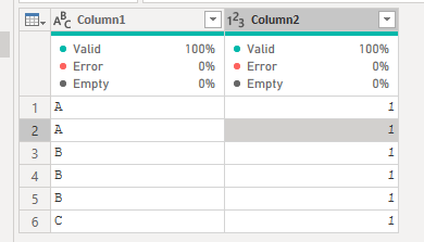

Hola @bvbull200 ,
¿Es debido a la actualización continua de los datos que la consulta combinada contiene columnas duplicadas?
La forma actual en que puedo reproducir este error es hacerlo de la siguiente manera.
