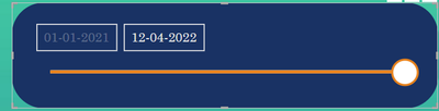

Tengo un cálculo que analiza cada gasto e ingreso antes de una fecha determinada.
Esto es bastante simple ya que acabo de poner la fecha de mi tabla kalender en un filtro y seleccioné la opción antes.
Esto funciona según lo previsto, pero también quiero ver cuál fue este número el último mes para poder ver el desarrollo.
Lo he intentado con la función del mes anterior. Calcular([medir],mes anterior(calandra[fecha])).
Pero no funciona. Creo que mi problema es que en lugar de calandra[fecha] necesito dejar claro que debe ser el máximo de la fecha seleccionada.
En resumen, quiero usar la misma medida y filtro para averiguar cuál era mi medida un mes antes.
