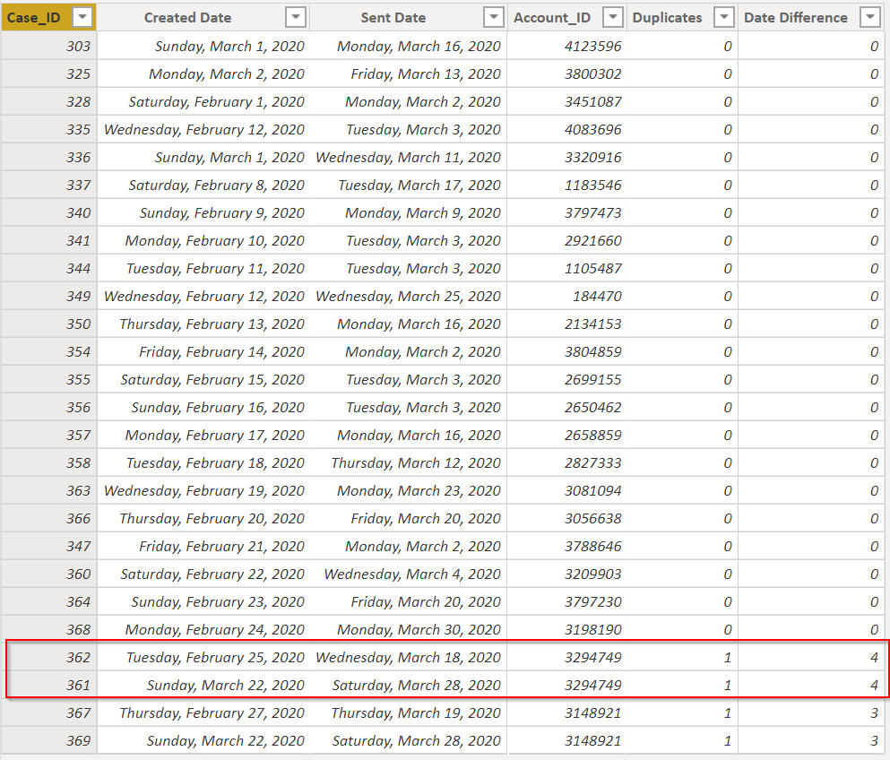

Esta columna calculada hará el truco:
Date Difference =
VAR CurrentAccount = [Account_ID]
VAR CurrentRecordSet =
    FILTER(
        'DateDiff Table',
        'DateDiff Table'[Account_ID] = CurrentAccount
VAR AccountCount =
    COUNTX(
        CurrentRecordSet,
VAR CreatedDate =
    IF(
        AccountCount > 1,
        MAXX(
            CurrentRecordSet,
            'DateDiff Table'[Created Date]
        0
VAR SentDate =
    IF(
        AccountCount > 1,
        MINX(
            CurrentRecordSet,
            'DateDiff Table'[Sent Date]
        0
VAR DateDifference =
    DATEDIFF(
        SentDate,
        CreatedDate,
        DAY
    DateDifference
Devuelve cero si solo hay un registro para una cuenta.
Si desea que devuelva las fechas entre sent y created incluso si solo hay un registro, deshaga la función IF(). Así, por ejemplo:
