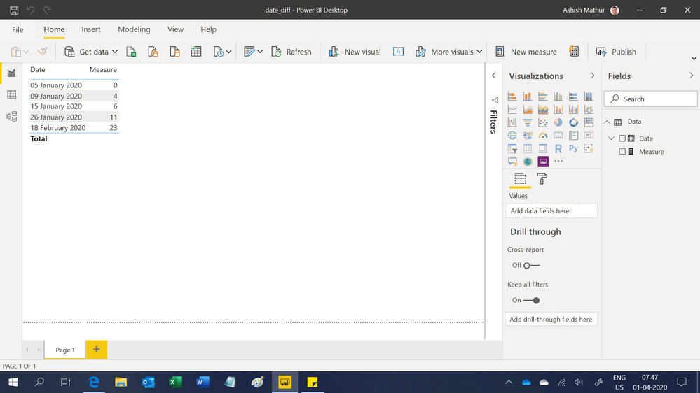

Icey
Hola @data23f ,
Una columna calculada no puede cambiar automáticamente, pero una medida puede. Por lo tanto, debe crear una medida, no una columna. Compruebe si la medida de @Ashish_Mathur funciona.

Puede descargar mi archivo PBI desde aquí.
Espero que esto ayude.

Una columna para el ejemplo simple
ColumnA = VAR _date = TableCats[Date]
VAR _prevDate = CALCULATE(MAX(TableCats[Date]), FILTER(TableCats, TableCats[Date] < _date))
   DATEDIFF(_prevDate, _date ,  DAY)
