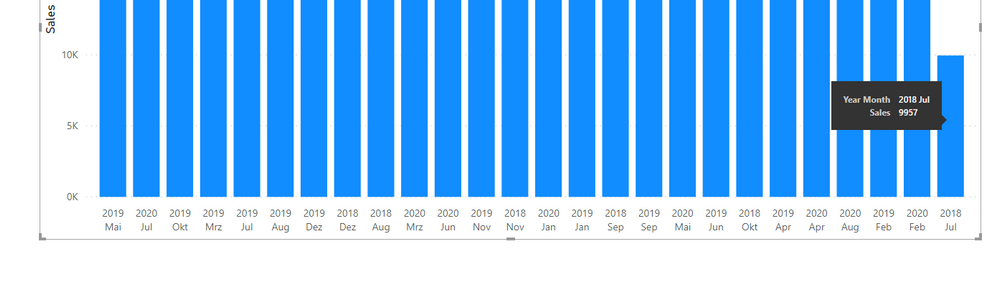

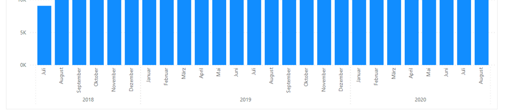

es posible desactivar la función "Concatenar etiquetas", en tal caso un diagrama tiene este aspecto:
Necesito lo mismo, pero sólo con abreviaturas de 3 meses de carácter. Esto no es una jerarquía standart entonces y está ordenado entonces por polillas, porque hay, por ejemplo, Mai en 2018,2019 y 2020, y no puedo usar la función de ordenación por columna. ¿Quizás es posible darse cuenta de alguna manera? ¡Por favor, ayúdenme!
Sí, de esta manera puedo ordenarlos bien, pero no puedo usar la función "Etiquetas anticate concatenación", quiero mostrar un año para todo el mes dentro de este año a continuación, ver la imagen en mi pregunta

Hola, XeniaBarmotska, ¿Cómo se hace eso? por qué uso el mismo método, pero aún así muestro el nombre completo del mes.
Por cierto, cambio el tipo de columna (CONCATENATE(YEAR([Date]),MONTHT([Date])) // seguro que también tendrá diferentes años para mostrar en el mismo gráfico.) hasta la fecha, de lo contrario se mostrará así

no se ordena bien en tal caso. Y lafunción "Concatenar etiquetas" no funciona.
@XeniaBarmotska comprobar la opción de ordenación debajo de los 3 puntos en la esquina superior derecha y asegúrese de que está ordenado por algo relacionado con la fecha. Parece que actualmente podría ordenarse por el valor, no por el eje.
