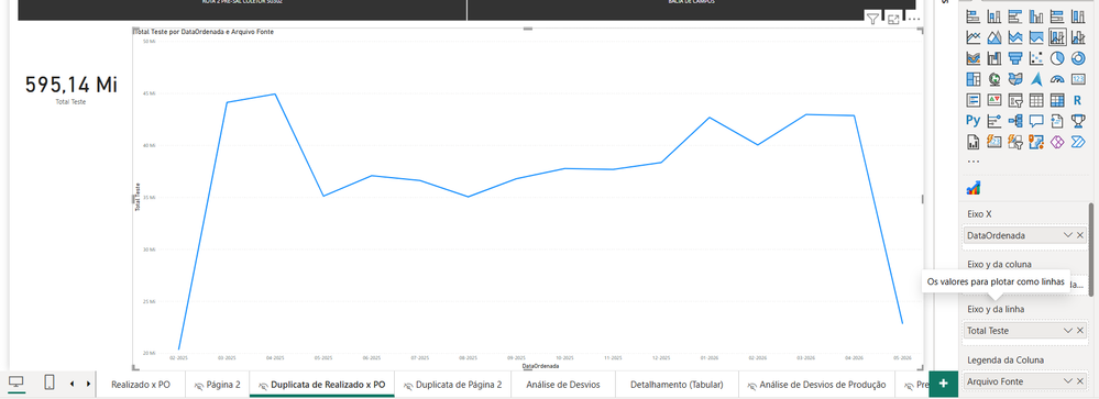

How to dynamically generate multiple line values in a stacked column and line chart without creating
Olá a todos,
Estou enfrentando um desafio com um gráfico de colunas e linhas empilhadas no Power BI.
A cada mês, preciso adicionar um novo valor de linha ao gráfico (além das colunas empilhadas), mas atualmente tenho que criar uma nova medida manualmente para cada linha toda vez que um novo mês chega.
Estou procurando uma maneira de gerar dinamicamente esses valores de linha sem precisar atualizar ou criar manualmente uma nova medida a cada mês. Idealmente, eu gostaria de usar uma dimensão ou algum outro método que permita que o gráfico reflita automaticamente várias séries de linhas com base nos dados.
Existe uma prática recomendada ou solução alternativa para esse cenário?
Imagem 1: Medidas manuais criadas mensalmente
Cada linha no gráfico é baseada em uma medida criada manualmente para cada mês. Isso se torna demorado e difícil de manter ao longo do tempo.
Figura 2: Tentativa de criar linhas dinamicamente
Tentando gerar valores de linha dinamicamente usando uma única medida ou dimensão, mas o visual não separa as linhas corretamente.
Captura de tela 2025-04-09 140545.pngDesde já, obrigado!

Sample data for better understanding:
(Each "ARQUIVO FONTE" represents a different dataset with "REALIZADO" and "PO" values for each date.)

What I want:
  • The "REALIZADO" values to appear as stacked columns.
  • The "PO" values to appear as separate line series, one for each "ARQUIVO FONTE", without needing to manually create a new measure for each file every time.
I'm trying to achieve this dynamically, but so far I haven't found a way to make the line values split automatically.
Why  a stacked column for REALIZADO ?  These are only single values.
You could use Small Multiples to separate out the ARQUIVO FONTE.
I need a visualization in this format to compare the PO values with the "REALIZADO". There are many different POs — I only included two here as an example.
