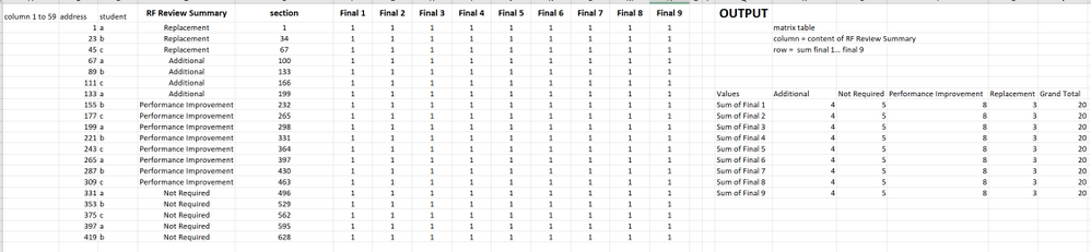

tabla de matriz - columna se convierten en fila y calcular la suma
Hola a todos
espero que las cosas estén bien. Necesita ayuda sobre el problema a continuación. Tengo un montón de columnas en este informe y así que estoy seguro de si puedo usar unpivot.
apreciar toda la ayuda. Estén a salvo de todos.
Gracias de antemano
mahoneypat
En el editor de consultas, después de quitar la columna con "Columna 1 a 59", simplemente resalte la dirección a través de las columnas de sección, luego haga clic con el botón derecho y elija despivotar otras columnas. A continuación, puede tener una medida simple de Sum(Table[Value) (o lo que sea que cambie de nombre a). y luego utilice la columna Atributo como filas en un objeto visual de matriz con el Resumen de revisión de RF como columnas (y la medida Sum() en el área de valores).

¿Necesita la información de las columnas 1 a 59 para otra cosa? ¿Las columnas de la Final 1 a la Final 9 cambian de nombre o cambian alguna vez? Si solo desea anular el pivote de esas columnas, solo puede seleccionar las columnas Final 1 a Final 9 usando Despivot Only Selected Columns como opción.

Gracias. nombres de columnas para la final 1 - 9 nunca cambian. pero sus valores están cambiando en función de la entrada de otra tabla (excel). col 1-59 es necesario para fines de seguimiento (retroalimentación de todos los departamentos). tratar de duplicar la consulta, eliminar todas las columnas excepto las que necesito des- pivotar.
Agregue primero un índice y, a continuación, haga referencia a la consulta en lugar de duplicary y de esa manera puede crear una relación entre las dos tablas después de que no estén pivotadas.

@nardtmo , en la matriz tiene opción mostrar en fila. Eso pondrá la medida en la primera columna. Puedes probar eso
