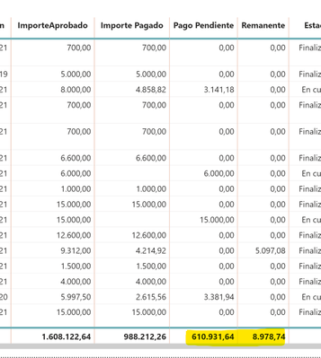

Hola a todos,
Tengo una pregunta aquí.
Me gustaría saber si puedo cambiar el formato de un total en una columna.
Solo quiero el total para la columna "Remanente" y para "Pago Pendiente", pero no para los demás.
Sé que puedo usar un campo de texto coloreado en blanco, pero esta no es la solución que quiero, porque si filtro por un año, mi tabla es más pequeña, por lo que el campo de texto no será útil aquí.
¡Gracias de antemano!
Hi, @afrutos ;
Si crea la medida por dax, puede usar sum() o ISINSCOPE().
Aquí uso suma
pagado =
VAR  _SUM= CALCULATE(SUM([importeAprobado])-SUM([Importe Pagado ]),FILTER('Table',[cate]="A"))
RETURN IF(_SUM=BLANK(),0,_SUM)
remanen =
VAR  _SUM= CALCULATE(SUM([importeAprobado])-SUM([Importe Pagado ]),FILTER('Table',[cate]="B"))
El resultado final se muestra a continuación:
O utilizar:
IF(ISINSCOPE('Table'[cate])
si no está bien, ¿puede compartirme un archivo simple y la salida que desea?

@afrutos , isinscope, isfiltered y hasonevalue puede ayudar a obtener acceso a un total general. Pero dudo que puedas cambiar el formato sin hacerlo como texto.
https://www.kasperonbi.com/use-isinscope-to-get-the-right-hierarchy-level-in-dax/
https://powerpivotpro.com/2013/03/hasonevalue-vs-isfiltered-vs-hasonefilter/
