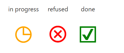

Hola a todos,
Tengo un coumn para el estado y tiene tres valores como se indica a continuación:
En curso , Rechazado & Hecho,. Quiero mostrar como siguientes signos en dashbaord:
gracias
Hay @sdhn,
Pruebe las siguientes medidas:
Icons =
SWITCH(
    MAX('Table'[Column1]),
    "done", UNICHAR(9745),
    "in progress", UNICHAR(9719),
    "refused", UNICHAR(11199)
Color =
SWITCH(
    "done", "green",
    "in progress", "orange",
    "refused", "red"

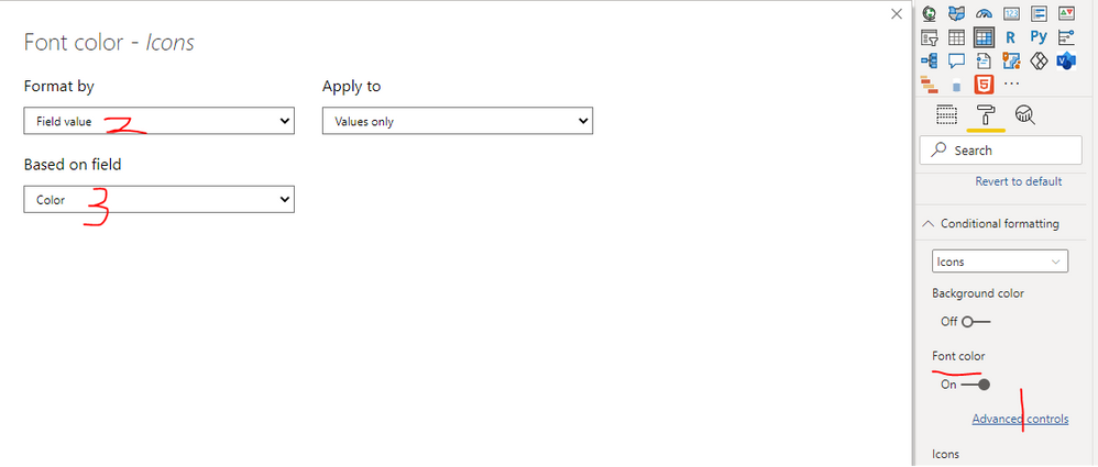

A continuación, establezca el color de fuente para el campo Iconos en función de la medida Color en la matriz. Y cancelar el contorno de la matriz visual.
Para obtener más caracteres Unicode, consulte https://www.vertex42.com/ExcelTips/unicode-symbols.html#block
Si el problema sigue sin resolverse, proporcione información detallada del error o el resultado esperado que espera. Hágamelo saber de inmediato, esperando su respuesta.
