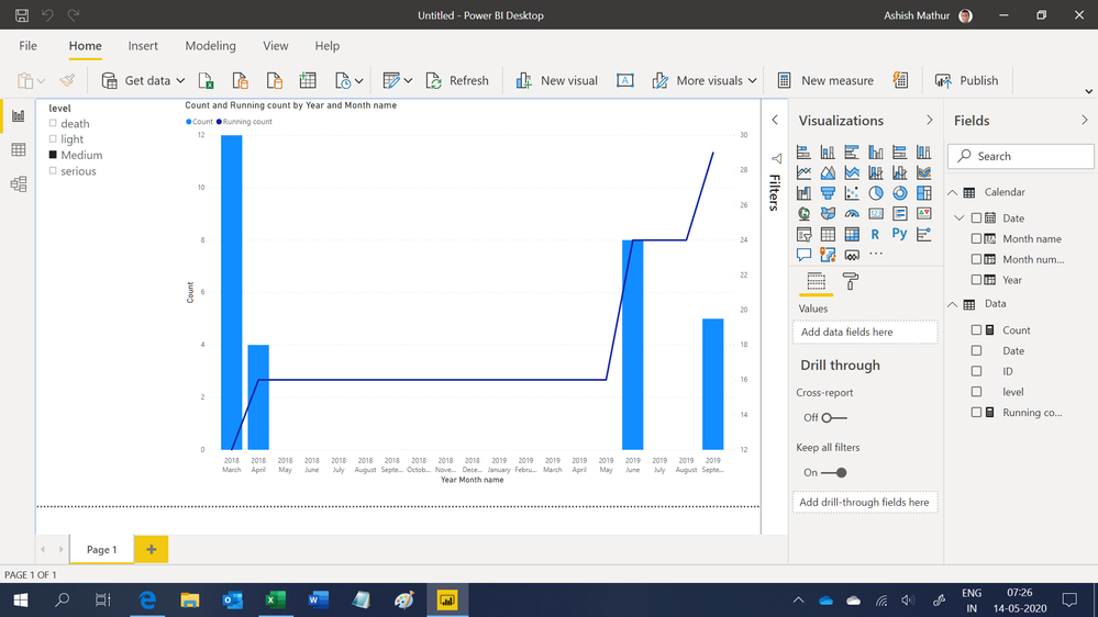

Necesito un DAX simple para ejecutar la suma de recuentos de una columna que contiene el texto.
Necesito contar, por ejemplo, "Medium" a partir de una columna titulada Level y luego crear una suma corriente de los recuentos. El objeto visual esperado cuenta por mes durante varios años como un gráfico de barras y como una línea acumulada de recuentos por mes.

Ashish_Mathur
Puede descargar mi archivo PBI desde aquí.
Espero que esto ayude.

Greg_Deckler
Así que un total de carreras se construye generalmente a lo largo de las líneas de
Medida ?
VAR __Date á MAX('Tabla[Fecha])
COUNTROWS(
FILTRO('Tabla',[Nivel] - "Medio" && 'Tabla'[Fecha] <-__Date)
Columna sería:
Columna ?
VAR __Date á [Fecha]
COUNTROWS(
Pero los datos de muestra ayudarían a asegurarse. Por favor, consulte este post sobre cómo obtener su pregunta respondida rápidamente: https://community.powerbi.com/t5/Community-Blog/How-to-Get-Your-Question-Answered-Quickly/ba-p/38490
