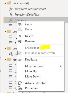

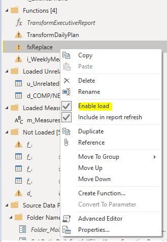

Tuve este mismo problema y descubrí que en mi caso el problema estaba directamente relacionado con las funciones de Power Query que tenían "Habilitar carga" ocultamente activada.
Sin embargo, el estado activo oculto de "Habilitar carga" de una función sólo se puede desactivar cuando la función es "obsoleta" (con el triángulo amarillo). Si hace clic en "Actualizar vista previa" y la función se recarga (mostrando el icono fx), la opción "Habilitar carga" aparecerá atenuada y aparecerá como desactivada (sin marca de verificación). Creo que esto es un error y que permanece oculto activado causando este problema.
Lo resolví de la siguiente manera con la versión de julio de 2020 de Power BI:
    1. Haga clic en la "x" en la barra de advertencia amarilla que decía "hay cambios pendientes en sus consultas...", y tome nota de qué tablas se identifica como obsoleta
    2. Haga clic en "Transformar datos" para abrir el Editor de Power Query
    3. Haga clic derecho en todas las funciones "obsoletas" y desactive "Habilitar carga"
    4. Cerrar y aplicar cambios
    5. Actualizar el informe y guardar Power BI
Probablemente la causa de este error es que estas funciones eran originalmente tablas que más tarde se convirtieron en funciones (modificando las primeras filas del código M) y conservaron el estado activo "Habilitar carga".
