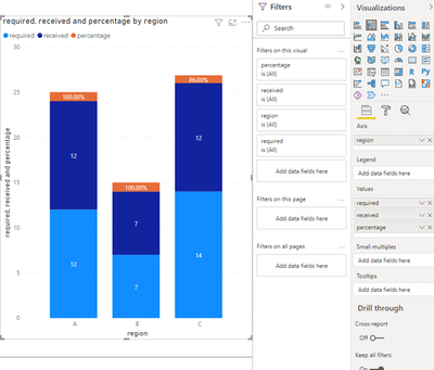

Necesita una ayuda gráfica con los siguientes datos. Cliente wat para ver con 100% barra apilada,pero no podría conseguir gráfico apropiado en power bi. intentó usar "gráfico de líneas y columnas apiladas", "gráfico de líneas y columnas agrupadas", pero no hace feliz al cliente.
cualquier suggesitions más gráfico son muy apreciados.
regiónObligatoriorecibidoporcentaje
A1212100%
B77100%
C141286%
No @rajendracheraku,
No estoy seguro de haberte entendido con precisión, así que revisa la siguiente tabla para ver si es el resultado que esperas.
Puede arrastrar las columnas al eje X y al eje Y respectivamente, como se muestra arriba.

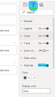

A continuación, haga clic en el formato de este gráfico, active las opciones de la etiqueta de datos de visualización.

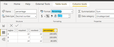

Si la visualización porcentaje es incorrecta, puede cambiar el formato de la columna Porcentaje en la vista de tabla.
