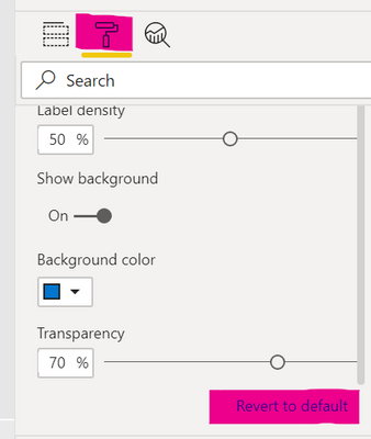

Hola chicos,
Estoy tratando de establecer un ajuste para mi tema personalizado, pero simplemente no se carga. Lo único que lo hace cuando se activa, es hacer clic manualmente en el botón "revertir a deafult" (en este caso no puedo activar el "defaultIconIsCircle" en el gráfico de área):
Según la documentación del tema personalizado .json en la página de microsoft:
Solo necesita especificar los elementos de formato que desea ajustar. Los elementos de formato que no se incluyen en el archivo JSON vuelven a sus valores y valores predeterminados.
Por lo tanto- cuando se omite alguna configuración en el archivo .json, debe actuar es si realmente ha hecho clic en ese botón "revertir a predeterminado". Pero no se restablece.
Mi pregunta es, ¿alguien tiene línea de código que puedo insertar debajo del objeto visual en el código .json que obtiene el restablecimiento del tema visual/ completo? E.g.
"barChart":
"general": [a
"responsive": true
"leyenda": [a
"show": true
etcetera..
+ "revertToDefaults": true
¡Gracias!

Hola @le_tool ,
No tengo claro sobre su necesidad. Lo que está buscando es los códigos de back-end de la función de botón"Revertir al valor predeterminado"? ¿O desea preguntar si hay algún atributo en el archivo json que pueda cambiar la función de botón"Restaurar a predeterminado"?
Rena
Hola @yingyinr ,
Sí, estoy buscando código back-end que se puede implementar en el archivo .json que revertirá la configuración (clics en ese botón) a la predeterminada. Como este no es el caso en algunos de los ajustes.
@le_tool ¿alguna vez encontró una manera de revertir todos los objetos visuales a predeterminados usando .json? Intento hacer lo mismo.
@IfYouBuildIt Hola, no hay suerte hasta ahora 😕
@le_tool Volver a registrarse. ¿Alguna vez encontraste una solución? No lo hice
