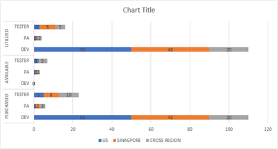

Estoy buscando ver si alguien puede ayudarnos a hacer lo siguiente. He creado un gráfico en excel como adjunto y quiero el mismo visual en Power Bi y no puedo crearlo. Por favor, hágame saber cómo trabajar en esto. ¡Gracias de antemano!
NOSSINAGPOREREGIÓN TRANSVERSAL
COMPRADODEV504020
Y EL123
PRUEBA5810
DISPONIBLEDEV000
Y EL111
PRUEBA205
UTILIZADODEV504020
Y EL112
PRUEBA385
@Gaganashree , Primeras dos columnas de la fila - Ordenar en ellas - Etiqueta concatenada - desactivada
Supongo que el país es la columna de los datos. Debe ser una leyenda, o necesitas medidas para cada país
Etiqueta concatenada desactivada: https://youtu.be/QgI0vIGIOOk

¡Gracias por la respuesta y la solución! ¡¡Pude crear el visual en PowerBI!! También una pregunta más, ¿es posible tener etiquetas de datos personalizadas o "nombre de medida" como etiquetas de datos junto con el valor?
