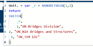

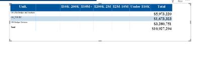

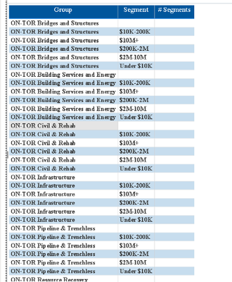

@sturlaws ! ¡Muchas gracias por haber resuelto el problema del segmento! Veo que los números también son precisos cuando los hago referencias cruzadas. El colum personalizado de la unidad también extrae los datos precisos. Sin embargo, el valor del segmento [valor de la tarifa individual] no se muestra como lo hace su archivo.
resultado actual:
Mida después de su corrección:
Columna de la unidad:
resultado esperado:
[similar al resultado en su archivo]. 😥

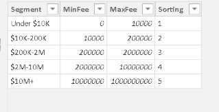

@Lil789 ,
¿Son estas tablas con relación entre ellas? "unidad" y "Segmento" deben estar en tablas diferentes y estas tablas no tienen relación.
O puede compartir el archivo pbix con datos falsos si necesita más ayuda.

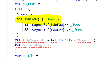

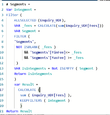

@sturlaws , ¡muchas gracias por compartir ese método! Creo que lo seguí pero seguí cometiendo errores... por favor, eche un vistazo a esto cuando pueda?

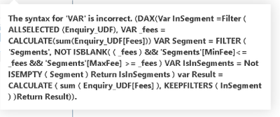

Este es el error que recibo:
Esta es la tabla
¿Puede ayudarme a corregir los errores, por favor?
¡Gracias!
Puede deberse a que tiene una parantesis no cerrada:
Intente eliminar una de esas parátesis de apertura

Lo que necesito es, una vez obtenido el valor de Fee, reportarlo por departamento, por rango de valor como este en una tabla:
Hola, @Lil789,
Creo que puede resolver su problema utilizando el método descrito aquí: https://www.daxpatterns.com/dynamic-segmentation/
He creado un informe de ejemplo, basado en la información que proporcionó y el método de la URL.
Bien
Sturla
