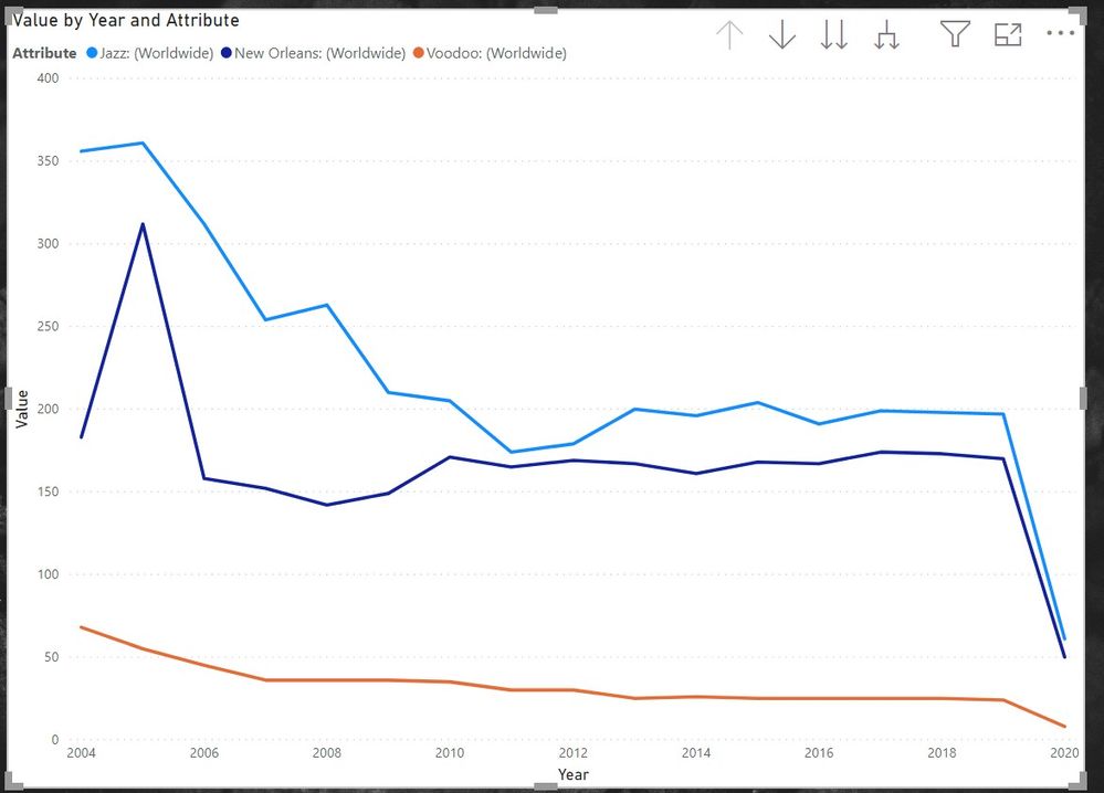

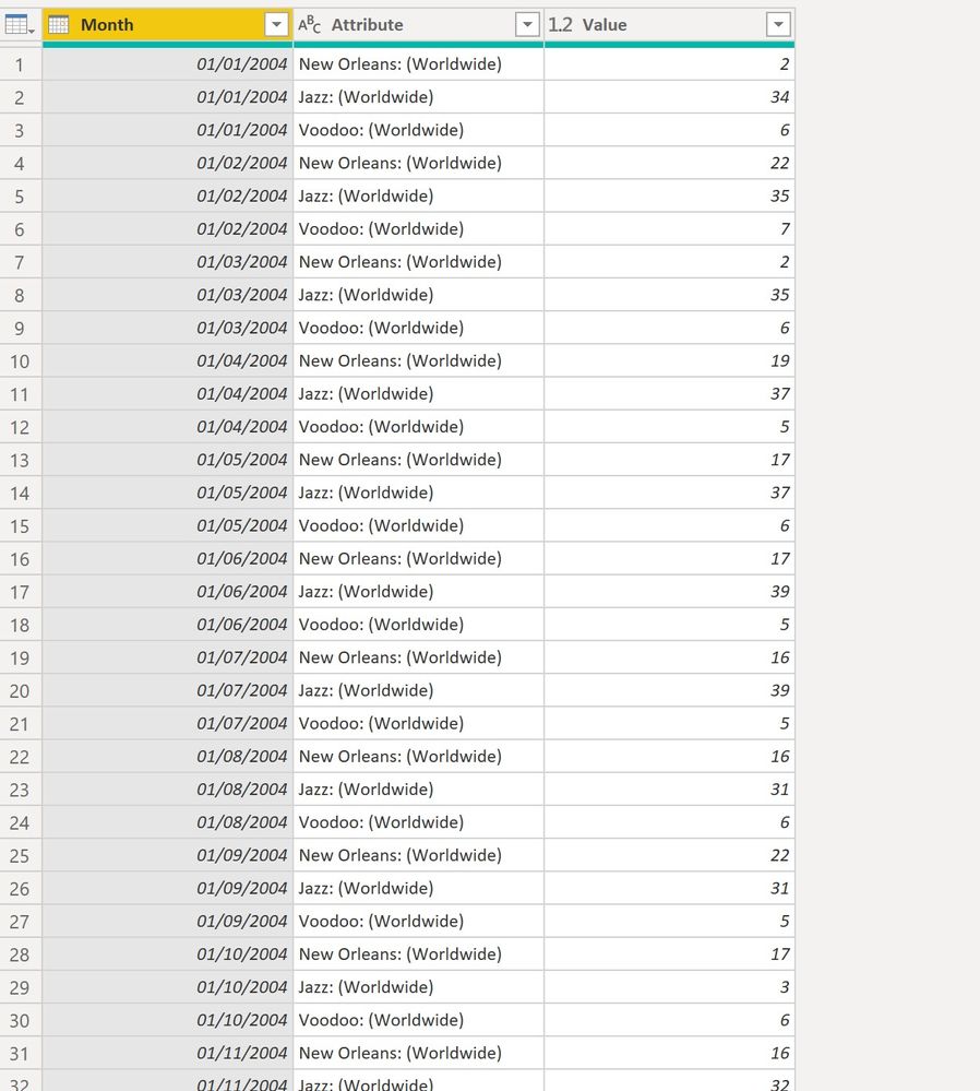

No tengo ni idea de lo que está pasando y he estado tratando de averiguar todo el día, sabiendo que me estoy perdiendo algo simple.
Mis valores de datos no van más allá de 100 todavía cuando aplico mis datos a un linegraph es mucho más allá de 100 y mal.
Tengo 3 atributos en mi leyenda: Nueva Orleans, Jazz y Voodoo. Las fechas son mensuales (a lo largo del eje x) y son de 2004 a la actualidad, los valores están en una donde están entre 0 y 100. Tengo fecha aplicada a las fechas, abc aplicado a atributos y números enteros aplicados a los valores de 0-100.
Un ejemplo sería: 01/04/2004 Nueva Orleans 24
Estoy usando datos de tendencias de Google sobre la popularidad del término de búsqueda

@Di_Griff sumará entradas para la misma fecha y el mismo atributo, puede asegurarse de que 01/04/2014 para Nueva Orleans sólo un registro, si tiene más de un registro que mostrará la suma
Gracias por su respuesta,
Solo hay uno en el registro, cada fecha tiene 3 atributos diferentes y 3 valores independientes. Así que no debería resumirlos.

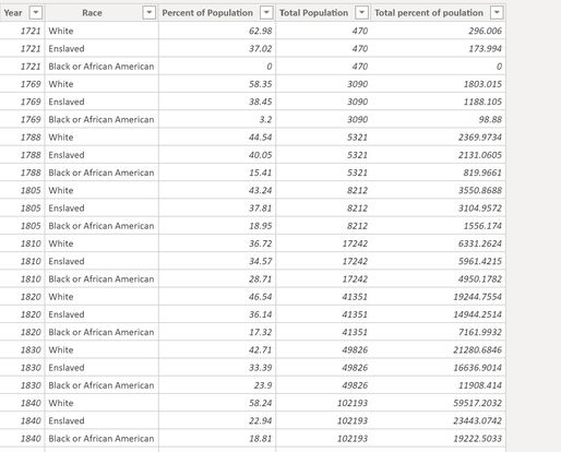

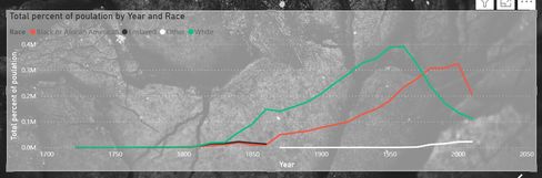

Lo hice exactamente igual que la primera vez que lo hice, ver a continuación, y funcionó (Con el año a lo largo del eje x, cantidad a lo largo de y y la carrera como leyenda). Estoy perplejo

Aquí es de donde obtuve mis datos:
https://trends.google.com/trends/explore?date=all&q=New%20Orleans
He descargado el csv de interés con el tiempo.
Tal vez deberíamos empezar por descargar los datos si tienes tiempo?
Me deally me gustaría 2 atributos Nueva Orleans y Voodoo
https://trends.google.com/trends/explore?date=all&q=New%20Orleans,voodoo
