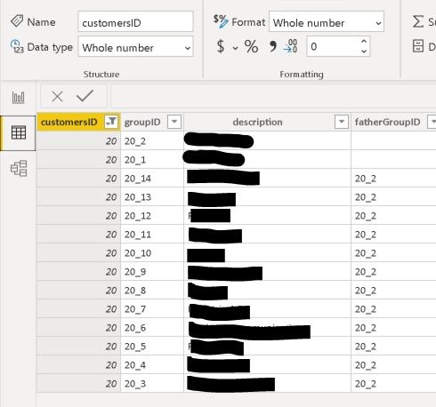

A continuación, las instantáneas de las dos primeras tablas filtradas para customerID-20
DimGroups

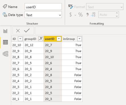

y DimGroupsUsers
Para todos los clientes hay al menos un grupo padre y varios grupos (20_1 y 20_2 en el ejemplo anterior)
Sé (de DimGroups)que un grupo es un grupo padre si no tiene groupID de padre (20_1, 20_2).
Desde DimGroupsUsers puedo calcular el número de usuarios dentro de cada grupo o contexto. Pero hay algunas advertencias
Todos los grupos siempre pertenecen al menos a un grupo padre,
Los usuarios pueden pertenecer a uno o varios grupos y al grupo padre correspondiente, o
Los usuarios pueden pertenecer a un grupo, pero no a un grupo paterno y viceversa
las instantáneas anteriores muestran un ejemplo de este último caso:
los usuarios 20_3, 20_5 y 20_8 no pertenecen a ningún grupo, sino sólo a grupos de padres,
los grupos 20_4, 20_6, 20_7, 20_10, 20_11, 20_13, 20_14 están vacíos y
fathergroup 20_1 contiene tres usuarios y fathergroup 20_2 contiene 7 usuarios (las 7 filas superiores de DimGroupsUsers)

Primero creé la columna inGroup en DimGroupsUsers con la siguiente fórmula:
inGroup - IF(
ISBLANK(
LOOKUPVALUE(
DimGroups[fatherGroupID],
DimGroups[groupID],
DimGroupsUsers[groupID])),
Falso
Verdad)
Luego, en DimGroups, pensé en calcular el número de usuarios dentro de cada grupo o grupo padre
con una columna calculadautilizando la siguiente fórmula:
GruposPoblación - IF(
ISBLANK(DimGroups[fatherGroupID]),
CALCULAR(
DISTINCTCOUNT(DimGroupsUsers[userID]),
FILTER(DimGroups, SELECTEDVALUE(DimGroups[groupID])),
FILTER(DimGroupsUsers, NOT(DimGroupsUsers[inGroup]))
IF(
CONTIENE(
DimGroupsUsers,
DimGroupsUsers[groupID],
DimGroups[groupID]
CALCULAR(
0
Esperaba que la nueva columna mostrara la suma de los usuarios en cada grupo o grupo paterno
correspondiente a cada fila de DimGroups
Sin embargo, sólo obtengo ceros en la correspondencia de los grupos vacíos
NOTA: Agregué SELECTEDVALUE porque inicialmente IF no estaba filtrando por contexto custermID
¿Alguien puede ayudarme a resolver este enigma? Muchas gracias

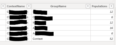

Gracias por la solución Greg.
Desgraciadamente me acabo de dar cuenta de que la solución funciona bien para el caso de ejemplo
Me presenté en el post original, pero no para otros.
Por ejemplo, en el caso opuesto, donde todos los usuarios están en el mismo grupo paterno,
la fórmula cuenta dos veces a los usuarios en el grupo paterno
(aquí Contexto es la definición de grupo paterno de la empresa)
En esta situación, el gráfico de doble donout mostrará un grupo padre
que contiene el doble de usuarios y un grupo de contexto independiente que contiene
exactamente el mismo número de usuarios que en los otros grupos, mientras que el
Se supone que el grupo de contexto es un grupo ficticio que recopila a todos los usuarios
no asignado a un grupo paterno
