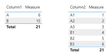

  • Hola @Bakhtawar ,
    Aquí están los datos de prueba.
    Luego creé una medida:
    Measure =
    SUM('Table'[Column3])
    Ahora podría ver los diferentes resultados con column1 y column2.
    La medida mostrará un resultado diferente depende de su contexto.

        Hola @Bakhtawar ,
        Measure =
