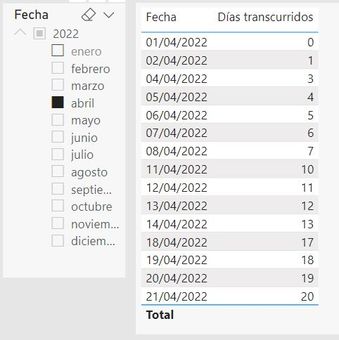

Quiero saber cuantos días han transcurrido desde el primer día del mes, intenté con la función:
= (DATEDIFF(SELECTEDVALUE(VentaGeneral[Fecha de aceptación]),HOY(),DÍA))
Pero el resultado debería ser:
01/04/2022 1
02/04/2022 2
04/04/2022 3
05/04/2022 4
06/04/2022 5
La primera opción funciona... Gracias

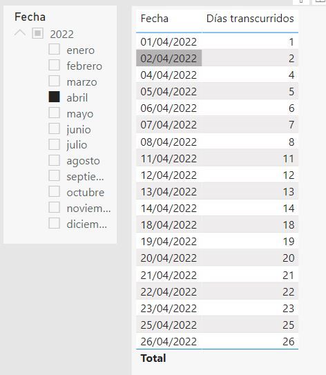

Gracias, funcionó la primera opción.
Pero aunque en la columan fecha no estén los días NO LABORALES estas se siguen sumando en la columan días transcurridos.
En la comuna días transucrridos debería de ser:
1
2
3
4
5
6
7
etc

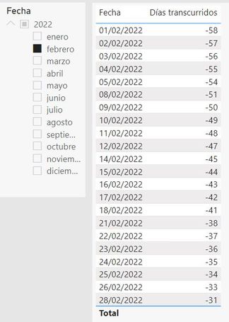

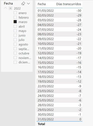

Gracias... Funciona en abril, pero no para los otros meses
Para marzo, el resultado debería ser igual que abril
01/03/2022 0
02/03/2022 1
03/03/2022 3
etc
Anexo captura de Febrero
