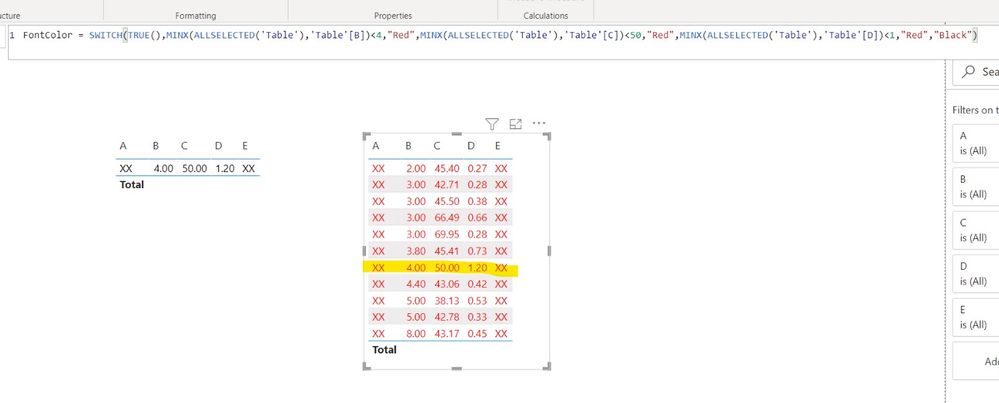

Ver adjunto.

Hola @lbendlin , gracias por su explanation. Probé el accesorio, pero la línea amarilla que marqué debe ser de color negro, en lugar de rojo según las reglas, ¿no es así? ¡Gracias!
No de acuerdo con las reglas que usted declaró.

Estabas hablando de toda la mesa. ¿Parece que lo que realmente quisiste decir fue que quieres aplicar la regla por fila?
Hola @lbendlin sí, tienes razón, no lo expliqué claramente, en realidad debería ser que todas las filas se pongan rojas, perdón por la confusión
Cambiar la definición de la medida:
FontColor = SWITCH(TRUE(),MIN('Table'[B])<4,"Red",MIN('Table'[C])<50,"Red",MIN('Table'[D])<1,"Red","Black")
