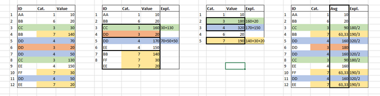

Tengo un conjunto de datos que contiene, entre otras cosas, IDs y Categorías. El valor es una columna calculada, basada en algunas otras columnas de esta tabla. (no lo incluyó en este modelo, para evitar confusiones.
He hecho un pequeño ejemplo de mis datos, para hacer explicar un poco más fácil (los números delante de las filas NO son parte de los datos!)
La primera tabla es mi tabla de datos, con mi columna Valores calculados.
La columna Valores se basa en:
IF(TRUE, CALCULATE(SUM(), ALLEXCEPT()), BLANK())
La segunda tabla es el siguiente paso. Todos los valores se suturan en función de la combinación ID-Cat. Así que las filas 3 y 8 se resumen, y las filas 5, 7, 11 se resumen. Las filas 4, 10 11 NO se resumen, porque tienen diferentes identificaciones.
La tercera mesa viene a continuación. Esta vez, todos los valores se resumen en función de solo la categoría. Las filas 3 y 4 se resumen, las filas 5 y 6 se suban, y 7, 8, 9 se resumen (¿obtienes las reglas?)
Ahora viene otra parte difícil. Para poder llegar a la cuarta tabla, necesito calcular los promedios de los valores por categoría. Por otros medios, debe tomar la suma de valores y dividir por el número de filas por categoría en la tabla 2 (NO TABLA 1).
Realmente me cuesta encontrar una manera de hacer esto, pero estoy muy seguro y dedicado a obtener este 🙂 fijo

¿En qué universo es 170+150-290? ¿Y por qué EE-4 270 y no 150?
Mi ejemplo no era correcto. Lo cambiaré por uno nuevo.
EE4 no debería ser ninguno de esos. Debe ser 160 porque es parte de la categoría 4. Promedio significa el promedio de esa categoría.
Esto también significa que BB3 debe ser 180 por esa misma razón.

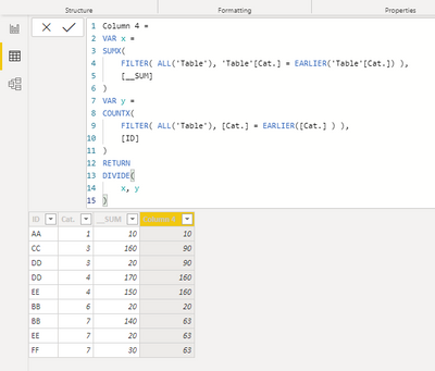

Hola @werner1107 ,
Consulte mi archivo .pbix.
Lionel Chen

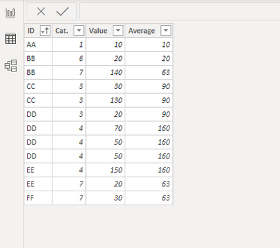

¡Sí, está funcionando!
Aunque, ¿hay alguna manera de hacer que todo encaje en una sola fórmula DAX??? Porque ahora tengo todas estas columnas que no se usan.
