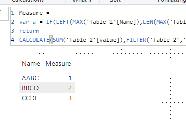

v-gizhi-msft
Por favor, pruebe esta medida:
Measure =
var a = IF(LEFT(MAX('Table 1'[Name]),LEN(MAX('Table 2'[naming]))) in FILTERS('Table 2'[naming]),LEFT(MAX('Table 1'[Name]),LEN(MAX('Table 2'[naming]))),0)
return
CALCULATE(SUM('Table 2'[value]),FILTER('Table 2','Table 2'[naming]=a))
El resultado muestra:
Aquí está mi archivo pbix de prueba:
pbix
Espero que esto ayude.
Giotto Zhi

@v-gizhi-msft gracias, su solución funciona también!
