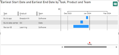

Me han pedido que muestre una lista de proyectos, equipos y tareas que están en curso y al líder le gustaría poder ver texto y una especie de diagrama de Gantt como en la imagen de abajo. Los datos de origen tendrán una fecha de inicio y una fecha de finalización que están en formato mm/dd/aaaa, por lo que espero poder correlacionar eso de alguna manera con una especie de diagrama de Gantt que siga las líneas de texto de la izquierda. ¿Existe una visualización que haga esto o una forma de unir dos visualizaciones para que la información de una sea relevante para la otra?
He utilizado la visualización de Gantt de Microsoft, sin embargo, no muestra elementos con fechas de inicio/finalización en blanco y estamos buscando mostrarlos como una especie de "solicitudes aún no planificadas pero conocidas".

Si he entendido bien, el problema es que quieres mostrar una lista de proyectos, equipos y una especie de diagrama de Gantt. Pruebe los siguientes métodos y compruebe si pueden resolver su problema:
1.Cree la tabla simple.
2.Importe el objeto visual del diagrama de Gantt de AppSource que se adapte a sus necesidades.
3. Busque el diagrama de Gantt y explore el diagrama de Gantt con el software MAQ.
4.Agregue el diagrama de Gantt al informe y configúrelo con los datos.
5. El resultado se muestra a continuación.
Si los anteriores no pueden ayudarlo a que funcione, ¿podríaproporcionar más datos sin procesar (excluir datos confidenciales) con formato de texto o captura de pantalla para realizar una solución de problemas profunda? Sería útil encontrar la solución.
Esperamos su respuesta.
Esto podría funcionar, pero como se indicó en mi respuesta inicial, estoy tratando de evitar incurrir en costos con esto, ya que este informe se compartirá entre docenas de personas, lo que generaría un costo innecesario, ya que MAQ cobrará $ 30 por espectador / editor por año de acuerdo con su documentación aquí.
