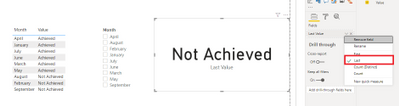

Queridos todos.
Tengo una visualización de tarjeta que mostrará el estado "Alcanzado" o "No logrado" dependiendo del filtro Mes seleccionado por el usuario.
Cuando se selecciona el filtro, muestra los datos correctamente según el mes. Pero cuando no hay filtro, se muestra en blanco. ¿Cómo puedo arreglarlo para que si no hay ningún filtro seleccionado, la tarjeta muestra el valor del último mes. (por ejemplo, sep 2020 por ahora)

Hola @Riddlemirror ,
Perdón por responder tarde. Puede colocar el campo de valor en el objeto visual de la tarjeta y establecerlo como el último valor para que muestre el valor del último mes de forma predeterminada.

@Riddlemirror, intente con ayuda de 2 medidas
medida :
var _max formato (today(),"MMM")
devolución
calculate(Max(Table[value]) , Table[Month] á+max)
medida final: if(isfiltered(Table[Month]),Max(Table[value]), [measure])
Hola.
Gracias por la respuesta.
Me dice que hay un error de sintaxis en este:
"La sintaxis de ')' es incorrecta"
devolución
