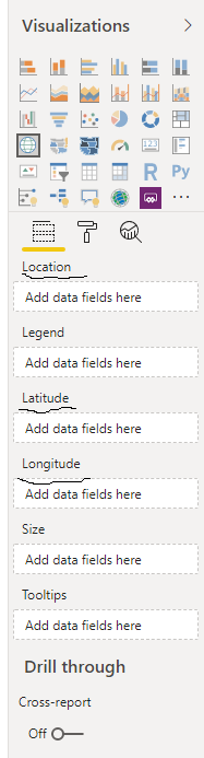

Hola @Fabiann ,
Cuando hago clic en este objeto visual, veo que utiliza - Latitud, Longituge como entradas.
Para crear esta visualización utilizando sus datos, al menos necesita Latitud y Longitud en sus datos.
¿Intentaste mover el nombre de "País" a Ubicación?
Si funciona, en ese caso tendrá que corregir sus datos para obtener EE.UU. igual que EE.UU.

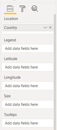

Como puedes ver a continuación, sólo uso el país como ubicación.
Lo que estoy buscando es "¿cuál es la lista de países que está utilizando la visualización de mapas"?
¿Tiene sentido?
Si los datos son "Estados Unidos de América", entonces funcionan, si es por ejemplo EE.UU., entonces no funciona.
Así que sí estoy de acuerdo con usted que necesito controlar la entrada, por lo tanto estoy buscando la lista exacta de países utilizados para configurar i como una lista desplegable para que los usuarios al introducir datos no podrán entrar en otra cosa.

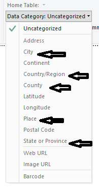

Hola @Fabiann ,
¿Ha establecido alguna categoría de datos en la pestaña Modelado para su columna País en datos o es solo un texto?
Si no, intente hacer esto en la columna de país y, a continuación, vuelva a producir el objeto visual del mapa y compruebe.

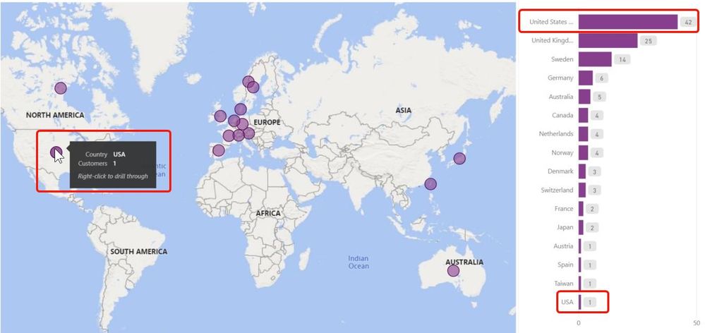

Gracias Pragati por su ayuda y apoyo hasta ahora, muy amable de su parte.
He cambiado el modelado para País como "País/Región", la lista tiene 43 registros en "Estados Unidos de América" luego para probar he cambiado un registro para ser EE.UU. y actualizar los datos, y tengo un comportamiento extraño
Obviamente, el gráfico de barras apiladas muestra "Estados Unidos de América" 42, y luego "EE.UU." 1, que es normal, etiqueta de texto para el país.
Pero usted ve que el mapa de abajo está mostrando ahora EE.UU. con un registro, como antes que estaba mostrando 43 registros mientras que el país "Estados Unidos de América".
Por lo tanto, la razón por la que estaba buscando la lista de países que la visualización está utilizando, no sé si es Bing o algo más.
Pero seguramente está usando los datos de texto para anclar el registro en el mapa.
