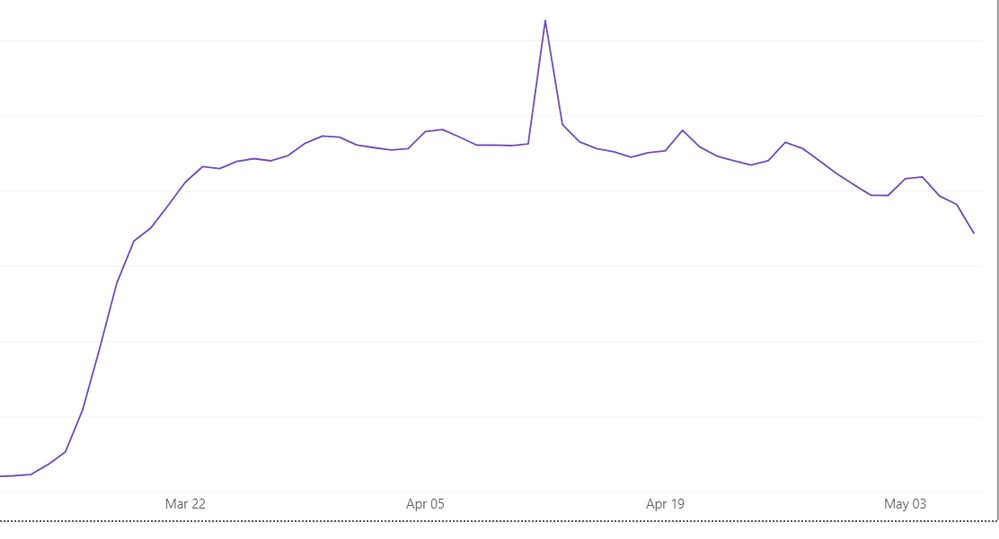

Así que estoy tratando de lograr una mirada específica en mi eje x. He hecho esto accidentalmente antes, pero no puedo recrearlo ahora.
Esto es lo que tengo actualmente:
Cuando el intervalo de fechas era sólo unas semanas se veía muy bien tener el día del mes y el día de la semana. Pero ahora que el intervalo de fechas se ha extendido durante unos meses, parece demasiado desordenado y ocupado.
Lo que quiero es un gráfico de líneas que muestre cada punto de datos, pero un eje X que solo muestre un dato de forma intermitente. Algo como esto:
¡Se aprecia cualquier puntero sobre cómo crear esta pantalla en el eje X!
¡Gracias!
parry2k
@cmackay85 debe tener columna de fecha en el eje X y en pintura de formato, cambie el eje x a categórico en lugar de continuo

@parry2k , Funcionó como un encanto! ¡Gracias!
