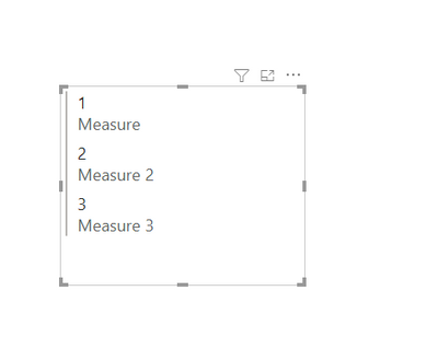

No @WendyNHK,
¿Qué tal si se utiliza un objeto visual de varias tarjetas que se muestra a continuación:

Acabo de probar las múltiples tarjetas, pero desafortunadamente, no hay ninguna opción de formato condicional para cambiar el color de fuente, también la alineación del valor de medida no es configurable.
