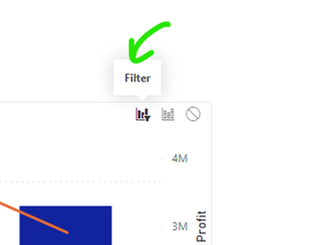

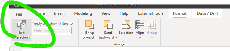

Si solo desea filtrar los datos ranther que resaltar los datos en el gráfico de columnas agrupadas y línea, puede probar "Editar interacciones".
Consulte estos documentos para obtener más detalles.

Hola muchas gracias, con lo que me has dicho me has dado la pista que me faltaba y lo he podido conseguir!!
Para terminar de aclarar, lo que queria era cuando pinchaba sobre un articulo de la matriz, ver en el grafico solo los valores de ese articulo. Sin que me apareciese en sombrado el global de la matriz
Lo he conseguido pinchando primero en "formato/editar relaciones", luego clicko sobre la matriz, luego clicko sobre la flecha hacia abajo, luego selecciono un articulo de la matriz y en el grafico solo se ve ese articulo. Para volver a ver todos los articulos solo tengo que clickr sobre la flecha hacia arriba.
