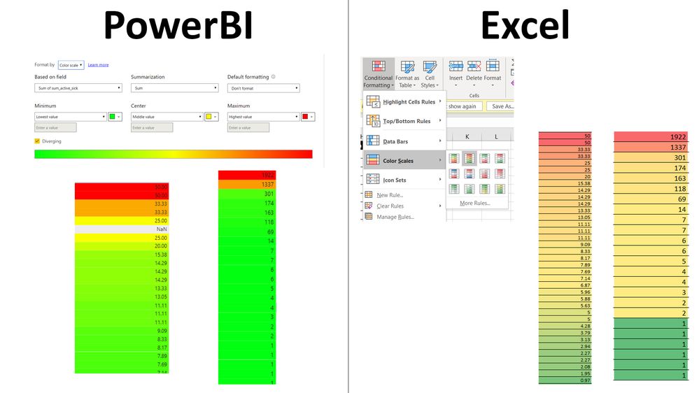

Hola a todos
Estoy intentando obtener una tabla en PowerBI para dar formato al color de fondo en una tabla basada en la suma de valores. Funciona, pero la variación de color se ve muy diferentenet que en la misma tabla en Excel. La tabla de Excel tiene una gama mucho más amplia de colores amarillos y naranjas "entre", mientras que el PowerBI es casi entirley verde o rojo. Sin embargo, debería funcionar de la misma manera porque la escala en ambos es rojo-amarillo-verde. ¿Alguna idea de cómo cambiar esto?
¡Gracias!

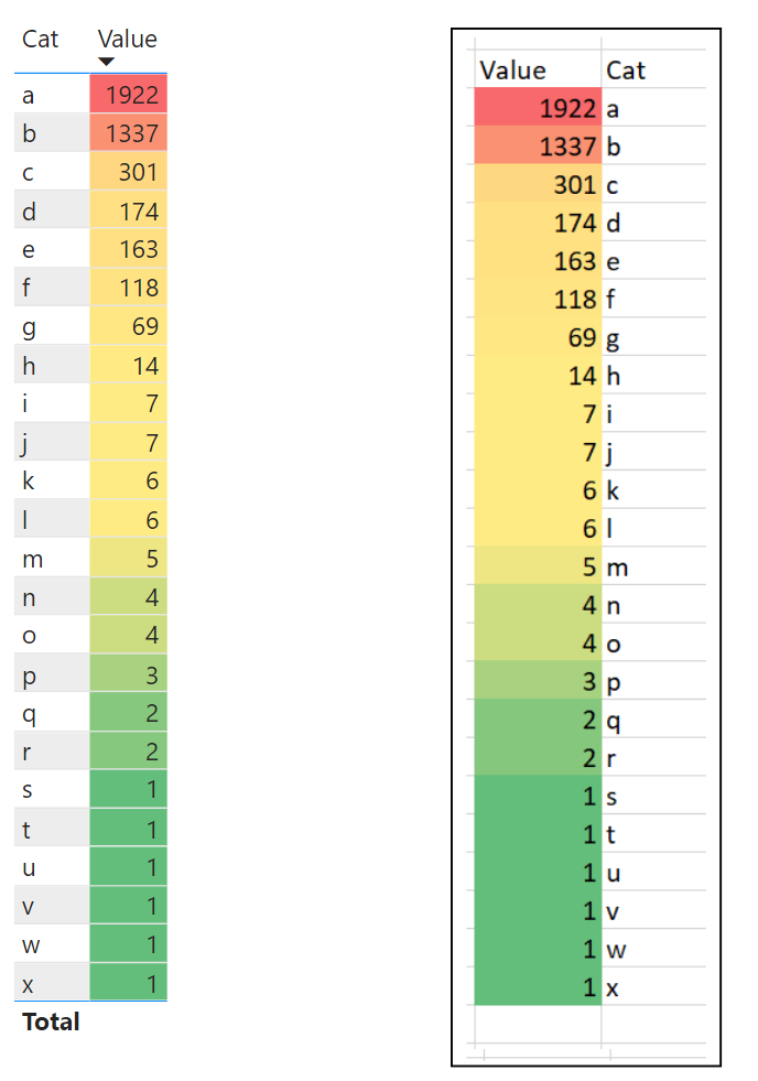

Hola @itay_h ,
Al igual que en la regla de Excel, debe rellenar el valor medio con el percentil 50% y en PBI esto no se calcula con percentil sin embargo puede hacer una solución alternativa:
  • Cree una medida para calcular el percentil:
percentile = CALCULATE(PERCENTILE.EXC('Table'[Value];0,5);ALL('Table'))
  • Si está utilizando una medida en lugar de una columna en sus datos, debe realizar una función de agregador:
percentile =
PERCENTILEX.EXC(ALL('Table');[Measure 2];0,5)
Como puede ver, la diferencia es donde se coloca la sintaxis ALL.
  • Cree una medida para calcular los valores por encima y por debajo del valor percentil
Percentile_Variation = SUM('Table'[Value])-[percentile]
Si está utilizando una medida, reemplace la SUMA por el nombre de su medida
  • Ahora sólo tiene que hacer su formato condittional basado en la variación de percentil y establecer el valor medio en 0
El proceso de pensamiento es que el valor medio (amarillo) debe colocarse en el valor del percentil para que el valor sea 0 porque estoy recogiendo ese valor y sustentirlo del valor original para que los colores divergentes funcionen correctamente.
Puede cambiar el valor del percentil en la medida para ajustarse a sus necesidades si no desea 0,5.
Consulte Adjuntar archivos PBIX. (se ha añadido la categoría para que todos los valores aparezcan en la tabla.
