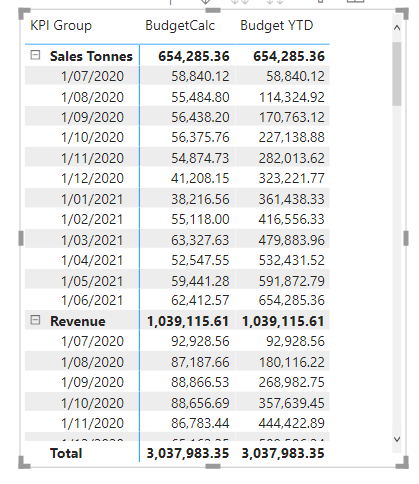

Estoy buscando que un usuario seleccione un mes de la segmentación y que el valor YTD sume para cada línea en el P&L. He creado una medida que funciona bien y los resume perfectamente como se ve en la foto de la tabla de abajo... El código es
Presupuesto YTD - CALCULATE('**IBRCS FY21 Budget'[BudgetCalc], DATESYTD('**IBRCS FY21 Budget'[Month], "30/6")), para transformarlo en YTD financiero en lugar de calendario.

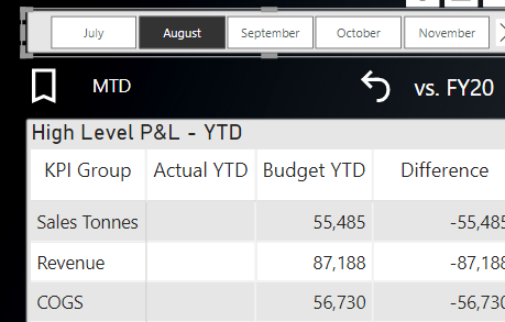

Sin embargo, cuando agrego ese calc a mi matriz, quiero que el usuario pueda seleccionar el mes y tener el valor YTD mostrar... naturalmente si selecciono august sólo muestra la suma para agosto y no julio + agosto.
¿Hay alguna manera de que pueda tener el valor YTD en mi matriz seleccionando solo el mes en lugar de múltiples para resumir los valores? Es decir, si seleccionan septiembre, haciendo que el presupuesto YTD muestre la suma de julio + agosto + septiembre.

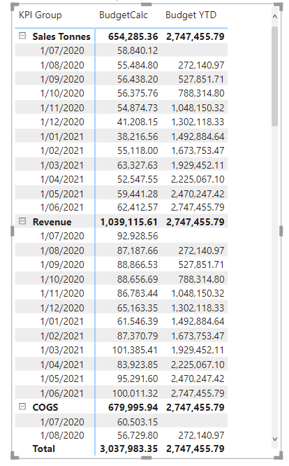

Hola @Greg_Deckler, gracias por tu ayuda!
Estaría encantado de usar una tabla de fechas, sin embargo, cada vez que la mapeo a mi tabla de presupuesto, obtengo este error:
¿Qué parece un error de referencia circular, o de otra manera? Nunca lo había visto antes.
Agregué e intenté modificar su código ligeramente para encontrar el número máximo de mes fiscal para calcular sólo para este ejercicio:
Budget YTD =
  VAR __Date = MAX('**IBRCS FY21 Budget'[FiscalMonthNo])
  VAR __Table =
    ADDCOLUMNS(
      FILTER(ALL('**IBRCS FY21 Budget'),[FiscalMonthNo]<__Date),
      "__BudgetCalc",[BudgetCalc]
  SUMX(__Table,[__BudgetCalc])
Cuando añado eso a la mesa, sin embargo, parece que resume todo, independientemente del grupo KPI: ¿Hay alguna manera de separarlos o voy por el camino equivocado? Tal vez si puedo conseguir que la tabla de fechas funcione que proporcionará la solución más sencilla...
Gracias de nuevo por su ayuda!
