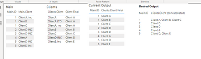

Necesito concatenar valores de una tabla relacionada, pero no puedo averiguar cómo hacerlo. He usado una medida con CONCATENATEX cuando necesito concatenar el valor de una sola tabla, pero no funciona aquí.
Mi escenario es el siguiente:
Tengo una tabla Principal (que contiene varios campos más de los que se muestra aquí) y una tabla Clientes que "armoniza" los nombres de los clientes. Las dos tablas están vinculadas por el campo Cliente. Algunos registros se aplican a varios clientes y necesito un visual de tabla de resumen que concatenará los diversos nombres de cliente en una sola fila para cada ID.
Cualquier ayuda será apreciada 🙂

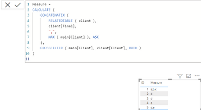

@huguestremblay
Puedes escribir una medida como esta
Measure =
    CONCATENATEX (
        RELATEDTABLE ( client ),
        client[Final],
        MAX ( main[Client] ), ASC
    CROSSFILTER ( main[Client], client[Client], BOTH )
@huguestremblay bien, pruebe esto
Measure =
    CONCATENATEX (
        SUMMARIZE(RELATEDTABLE ( client ),client[Client],client[Final]),
        client[Final],
Se adjunta un nuevo PBIX

@huguestremblay
Measure =
    CONCATENATEX (
        client[Final],
Gracias de nuevo, esto funciona perfectamente.
