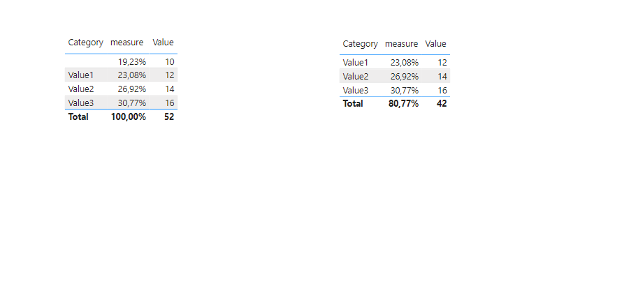

Valor Total general
Hola, chicos
Estoy teniendo un pequeño problema de cálculo para el porcentaje sobre los valores totales generales.
Tengo una tabla donde una "categoría" está en blanco como se puede ver en la tabla de la izquierda. He creado una medida que debería darme un porcentaje sobre el valor total. El problema es que una vez que estoy eliminando el espacio en blanco de la categoría mediante el uso del filtro, sigue mostrando el mismo resultado. Esperaba el resultado para el valor1 = 12/42 = 28,57% en la tabla de la derecha, pero todavía está haciendo 12/52 = 23,08%. Capture.PNG
mi medida es esta :-
medida = DIVIDIR(SUMA(Hoja1[Valor]),CALCULAR(SUMA(Hoja1[Valor]),TODO(Hoja1[Categoría])))
No soy capaz de encontrar dónde estoy cometiendo un error.
¿Puede ayudarme a encontrar la solución, por favor?
Gracias de antemano.
manténgase a salvo.
2 Replies
  • @TaroGulati , Pruebe allselected en lugar de all y verifique
    measure = DIVIDE(SUM(Sheet1[Value]),CALCULATE(SUM(Sheet1[Value]),allselected (Sheet1[Category])))
