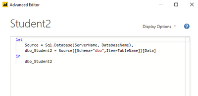

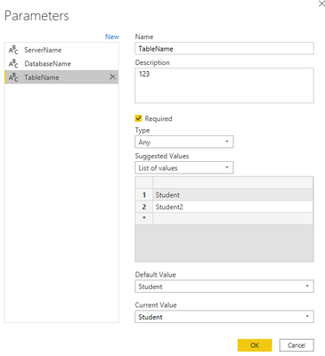

Me gustaría sugerirle que cree tres parámetros como se muestra a continuación.
A continuación, puede hacer clic en 'Editor avanzado' y parametrizar el origen de datos. Uso SQL Server para probar.

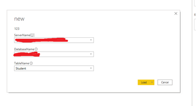

A continuación, debe guardarlo como un archivo de plantilla (archivo pbit).
Al abrir el archivo pbit, puede introducir el parámetro correspondiente para conectarse a la tabla específica.
