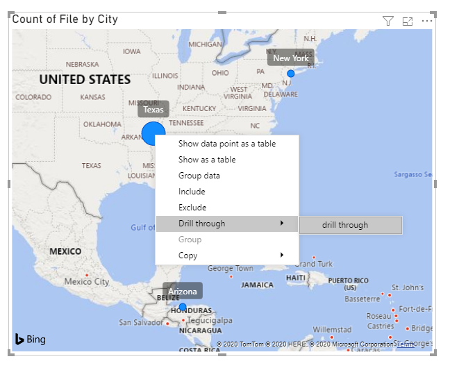

Tengo un escenario y quería saber si se puede hacer en Powe BI:
1-Necesidad de mostrar mapas de EE.UU.
2-Oficinas en Texas y Arizona tienen algunos archivos de datos en PDF y Word para que los usuarios vean
3-Ejemplo: Le gustaría clink en Texas en el mapa y ver la lista de archivos disponibles y explorar a través de esos archivos.
¿Se puede hacer esto en Power Bi?

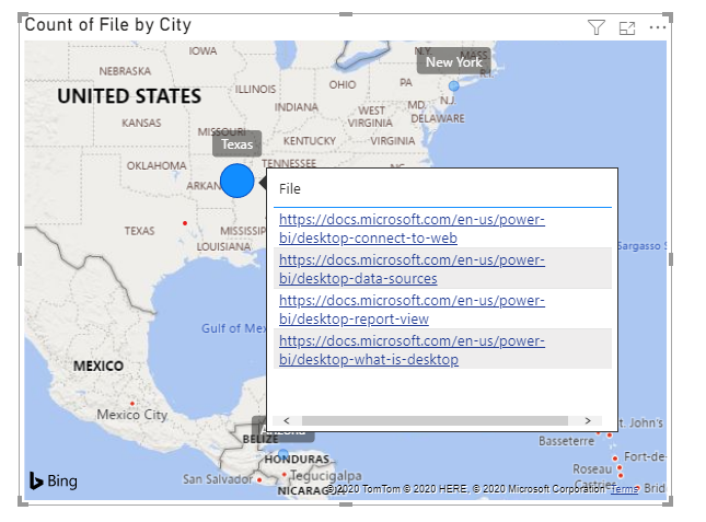

Hola @Userjourney ,
Parece que desea usar información sobre herramientas y explorar en profundidad el valor cuyo tipo de datos es URL.
Aquí está mi archivo pbix.
¿Es el resultado lo que quieres? Si tiene alguna pregunta, cargue algunas muestras de datos y la salida esperada.

Gracias, ¡fue una gran idea! Acepté como solución. Sólo una pregunta adicional, si estoy usando lat y long to reference a map point, ¿hay alguna manera de que la información sobre herramientas pueda mostrar el título y no incluya el lat y long? Me refiero a un área de desierto y darle un nombre, por lo tanto tengo que usar Lat y Long para esto, sólo quiero que se muestren en la información sobre herramientas. Estoy usando el mapa básico.
@Userjourney , dudo de la opción url en el mapa.
Url puede llevarte afuera como. recomienda
https://docs.microsoft.com/en-us/power-bi/create-reports/power-bi-hyperlinks-in-tables
