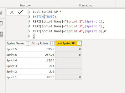

Tengo esta lista:
Sprint 1
Sprint 2
Sprint 3
Sprint 4
Sprint 5
Cada uno de los sprints tiene puntos de historia asociados (números)
Para cada Sprint, necesito la SUMA de puntos de historia del sprint previous. (Por ejemplo, para Sprint 2, necesito la suma de Puntos de historia de Sprint 1)
Así que para eso, estoy usando SWITCH, para traer el nombre de Sprint y la medida de la SUMA de puntos de la historia para el sprint PREVIOUS:

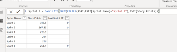

Este es un ejemplo de las medidas que he creado
Observe que en el SWITCH , estoy llamando al nombre Sprint con la medida del Sprint anterior,
Puse el Cero sólo porque estaba probando, pero, ¿alguna idea de por qué no está funcionando? está mostrando valores en blanco.
Gracias de antemano.
az38
@pisanoagus
Hola. a medida que se utiliza una medida que permite el uso de contexto de fila un ALL() dentro de FILTER, como
SUMX(FILTER(ALL(RSRI),RSRI[Sprint Name]=....

Hola @pisanoagus ,
si quieres aprender más sobre esto, lee esta entrada de blog "Comprender la transición del contexto"
https://www.sqlbi.com/articles/understanding-context-transition/

Gracias @az38 😎
az38
@pisanoagus
¿Lo has mirado? Ya no estoy seguro de que esto funcione, tal vez su problema es más complicado
do not hesitate to give a kudo to useful posts and mark solutions as solution
LinkedIn
Sí, está trabajando con ese cambio, ¡gracias!
