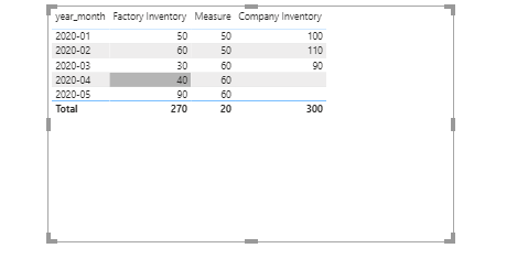

Hola @jgeisslinger ,
¿Este problema es querido?
He recreado la medida y actualizado la muestra pbix.
Measure2 =
var i_i = SUM(Sheet2[Company Inventory])-SUM(Sheet3[Factory Inventory])
VAR LAST_DATE = CALCULATE(FORMAT(MAX(Sheet2[Date]),"yyyy-mm"),ALL(Sheet2))
VAR LAST_C_I = CALCULATE(SUM(Sheet2[Company Inventory]),FILTER(ALL(Sheet2),FORMAT(Sheet2[Date],"yyyy-mm")=LAST_DATE))
VAR LAST_I_I = CALCULATE(LAST_C_I-SUM(Sheet3[Factory Inventory]),FILTER(ALL(Sheet3),FORMAT(Sheet3[Date],"yyyy-mm")=LAST_DATE))
RETURN IF(i_i<0,LAST_I_I,i_i)
Liang
V-lianl-msft
Usted puede referirse a esta medida, tal vez hay una manera más simple.
Measure =
var i_i = MAX(Sheet2[Company Inventory])-MAX(Sheet3[Factory Inventory])
VAR LAST_DATE = CALCULATE(MAX(Sheet2[Date]),ALL(Sheet2))
VAR LAST_C_I = CALCULATE(MAX(Sheet2[Company Inventory]),FILTER(ALL(Sheet2),Sheet2[Date]=LAST_DATE))
VAR LAST_I_I = CALCULATE(LAST_C_I-MAX(Sheet3[Factory Inventory]),FILTER(ALL(Sheet3),Sheet3[Date]=LAST_DATE))

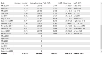

gracias por sus respuestas. Intenté ambos y tal vez me perdí alguna información importante para entender el problema:
1. La tabla A que contiene el inventario de la empresa no contiene uno sino varios valores por mes, ya que tiene el inventario por centro y producto. Así que básicamente el total por mes es la SUMA del inventario de columnas. Adapté el forumla usando SUM en lugar de MAX.
2. La tabla B que contiene el inventario de fábrica tiene el formato de la forma en que tenemos una columna de valor y una columna de atributo. Así que para obtener el inventario debemos usar TableB[Value]; TablaB[Atributo]-"Inventario". También aquí tenemos múltiples entradas por mes como es por planta. Así que también debemos usar SUM en lugar de MAX.
Después de realizar ajustes muestra el valor correcto para los meses pasados, pero sigue en blanco para los meses futuros. También extraje las diferentes variables para poseer medidas y los valores se calculan correctamente al lado del hecho de que la fecha máxima no es correcta o filtrada por fila.
¿En qué mesa de inicio se debe utilizar?
Ambas tablas tienen un ámbito de fecha diferente. En el objeto visual de la tabla utilizo el campo de fecha de la tabla B, ya que contiene también fechas futuras.
VAR TEST 4 =
var i_i = 'TableA'[VAR Qty in tons]-'TableB'[VAR Inventory Actuals]
var LAST_DATE = CALCULATE(MAX('TableA'[Date]);ALL('TableA'))
var LAST_C_Inventory = CALCULATE('TableA'[VAR Qty in tons];FILTER(ALL('TableA');'TableA'[Date]=LAST_DATE))
var LAST_I_INVENTORY = CALCULATE(LAST_C_Inventory-CALCULATE(SUM('TableB'[Value]);'TableB'[Attribute]="Inventory");FILTER(ALL('TableB');'TableB'[Date]=LAST_DATE))
IF(i_i<=0;LAST_I_INVENTORY;i_i)
¡Gracias!
