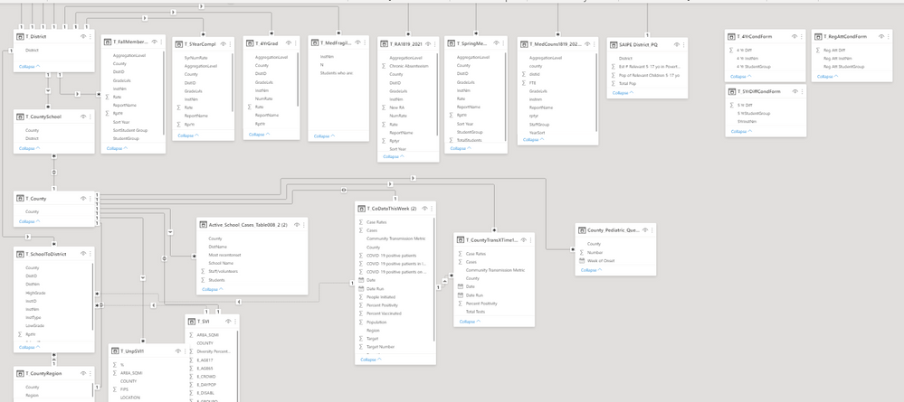

[imagen del modelo en la parte inferior] Fui pensando todo el proceso este fin de semana. Copié mis nuevos datos sobre mis datos antiguos en mi libro de trabajo que subo en la parte superior del escritorio para que los nombres de las tablas no cambien. Selecciono solo la tabla que quiero actualizar de ella, pensando que simplemente reemplazaría la fuente en la consulta para esa tabla que ya está allí. En cambio, si la primera consulta fue PediatricData, los datos recién cargados son PediatricData_2 o algo así. Entonces, en mi modelo, tengo una nueva tabla con un montón de conexiones de las que tengo que deshacerme, tengo que eliminar la tabla original y restablecer sus conexiones con la nueva tabla. Cualquier transformación que haya hecho en el escritorio se pierde, así que estoy tratando de hacer tantas como pueda en Excel para no tener que preocuparme por hacerlo también.
Algunas de las transformaciones son cosas como eliminar una columna, crear un objetivo con una fórmula de multiplicación simple, cambiar las fechas a texto y reemplazar el /dígito único/ por /0X/ para que se ordenen correctamente (aún no he tenido la oportunidad de estudiar tablas de fechas y me está volviendo loco), Nada demasiado loco que un principiante no pueda manejar.
Las tablas que reemplazaré regularmente son:
1. Active_School_Cases_Table008_2 (2) [y me gustaría que el nombre terminara en Table008)
2. T_CoDataThisWeek (2)
3. T_CountyTransXTime11 (2)
4. County_Pediatric_Query10 (2)
Gracias por cualquier ayuda que pueda proporcionar. Sé que tiene que haber una manera más eficiente de hacer esto. {modelo e imagen del informe a continuación]
¡Gracias!
Cheryl
Hay algunos pasando el rato a la derecha que aún no he necesitado. Es posible que se eliminen más adelante. Working Model Modelo de trabajo

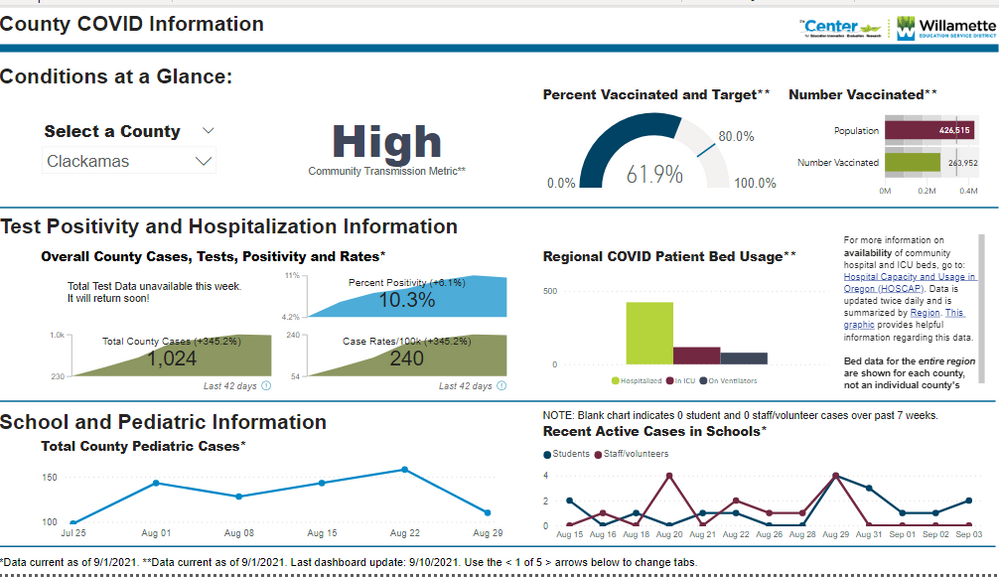

Página que estas tablas actualizan:
