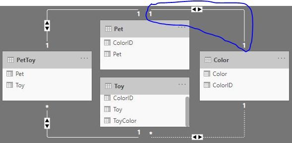

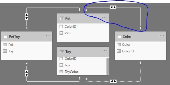

La función USERELATIONSHIP funciona muy bien cuando la relación superior derecha es de uno a varios. Pero cuando lo cambio a uno a uno, el USERELATIONSHIP no produce resultados correctos. ¿por qué? En mi opinión, no debería verse afectada en absoluto.
Datos:
Relaciones (uno a varios):
Fórmula cuando uno a varios (resultado correcto):
Relaciones (uno a uno):
Fórmula cuando uno a uno (resultado incorrecto):

En userelationSHIP estoy tratando de utilizar la relación inferior derecha. Sin embargo, veo que la parte superior derecha afecta a mis resultados, que es bizzare.
