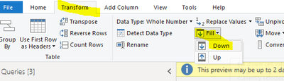

Básicamente, necesitas table,
1. su tabla de datos
2. Tabla de calendario: por favor, consulte este video: https://youtu.be/CIfwwD5986Y
Pasos:
1. Fusionar calendario y tabla de hechos --> expandir y tomar solo las columnas que necesita de la tabla de hechos
(para fusionar y anexar consulte este video: https://youtu.be/5UGxSFzw5W4)
2. obtendrá el espacio en blanco para aquellas filas para las que no tiene datos.
3. en transformar --> rellenar --> rellenar hacia abajo
Espero que esto ayude.

Muchas gracias Mohammed
Algo no debo haberlo hecho correctamente, ya que tengo este resultado.
1- Cree mi tabla de todas las fechas del año
2- agrupe mi tabla de datos por Modelo, pero al Combinar con la tabla de fechas, las fechas ausentes me las agrega correctamente, pero no para cada modelo.  O sea, lo que deberia hacer es por ejemplo, agregar para los dias del 1/4 al 4/4, 3 veces por cada modelo.. con cantidad null..  y cuando haga FillDown que tome el valor del modelo correspondiente de la ultima fecha, en este caso, del 31/3
@Syndicate_Admin.
En mi respuesta, quiero que fusiones Calendario y Hecho, pero hiciste Fusionar Hecho y Calendario
En mi respuesta Calendario es la tabla base.
Intente combinar la tabla de hechos usando la tabla Calendario y elija una columna de la tabla de hechos manteniendo el calendario como base, ya que tiene que dar fechas continuas.
