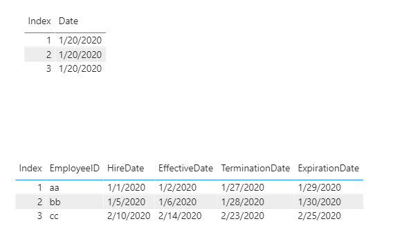

Puesto que no hay suficiente muestra de datos, personalicé algunos datos simples como este:

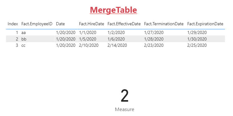

Luego fusioné estas dos tablas basadas en la columna Index para facilitar las condiciones de filtrado:
Measure =
    DISTINCTCOUNT ( MergeTable[Fact.EmployeeID] ),
    FILTER (
        'MergeTable',
        'MergeTable'[Date] >= 'MergeTable'[Fact.HireDate]
            && 'MergeTable'[Date] >= 'MergeTable'[Fact.EffectiveDate]
            && 'MergeTable'[Date] <= 'MergeTable'[Fact.TerminationDate]
            && 'MergeTable'[Date] <= 'MergeTable'[Fact.ExpirationDate]
Mi resultado final se ve así:
