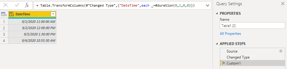

He logrado crear una columna personalizada que agrega una hora a un campo datetime haciendo referencia a él y agregando + #duration(0,1,0,0)
Lo que me gustaría hacer es transformar la columna original para agregar la hora allí, ya que gran parte del resto del informe está impulsado por el primer campo y prefiero no actualizar todas las referencias a un nuevo campo vustom - ¿se puede hacer esto? Todo lo que he intentado re: transformar columna no ha funcionado
Hola @jasmith866 ,
Lo siento por mi malentendido...
Puede usar lo siguiente en el Editor avanzado:
    Source = Table.FromRows(Json.Document(Binary.Decompress(Binary.FromText("i45WMjIwMtC31DdUMDSwMgAhpVgduKiRgqEhpqixgqGRlTG6qImCpZWpKVBcKTYWAA==", BinaryEncoding.Base64), Compression.Deflate)), let _t = ((type nullable text) meta [Serialized.Text = true]) in type table [DateTime = _t]),
    #"Changed Type" = Table.TransformColumnTypes(Source,{{"DateTime", type datetime}}),
    Custom1 = Table.TransformColumns(#"Changed Type",{"DateTime",each _+#duration(0,1,0,0)})
    Custom1

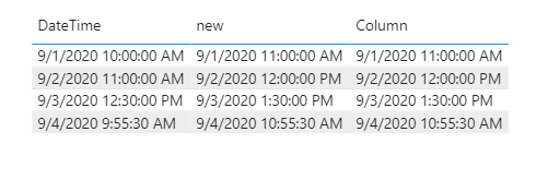

Hola @jasmith866 ,

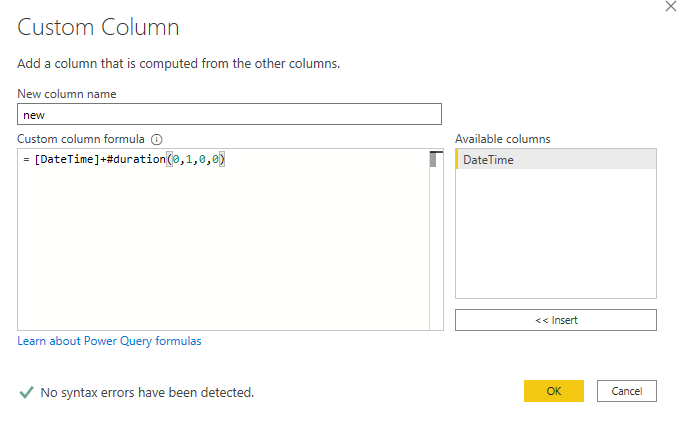

Según mi opinión, desea crear una nueva columna que agregue una hora basada en la columna DateTime original, ¿verdad?
1.En Power Query -->Agregar una columna personalizada usando el código M de la siguiente manera:
2.Utilice la siguiente fórmula DAX para agregar una nueva columna de cálculo:
Columna ?
[Fecha y hora] + 1 / 24
El resultado final tiene este aspecto:
